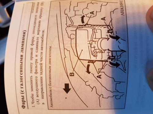

Старый 01.02.2018, 16:55   #25
andolga48
Сообщений: 817
По умолчанию Re: Свет. Головной. Какие варианты улучшизма.
Сообщение от mr.Пронька Посмотреть сообщение
Короче я так и не понял можно лампы поярче поставить или там если менять то полностью фару ??? Вот типа такого можно сделать. ?????https://www.drive2.ru/l/463143710629036648/
P.S. киньте мануал уже кто нибудь!
Что именно скинуть?

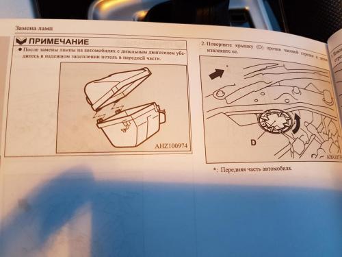

Старый 01.02.2018, 17:33   #26
andolga48

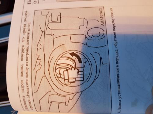

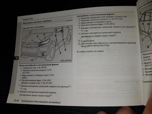

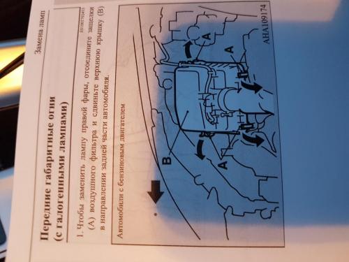

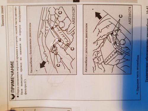

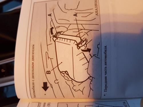

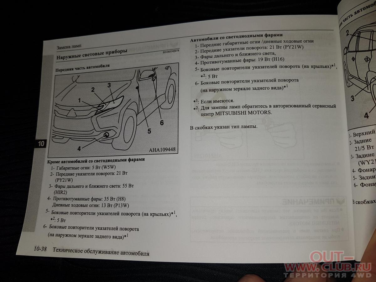

Сообщений: 817

Ну вот картина проясняется ! Лампы HIR2. https://www.drive2.ru/market/offers/309027 вот такие это лампы. По идеи. На выходных залезу подкапот посмотрю.
А в манулу нет иструкции как лампы вынимать ? По идеи
mr.Пронька вне форума   Вверх Ответить с цитированием
Старый 02.02.2018, 08:08   #28
andolga48
Сообщений: 817
Про замену только галоген указан
