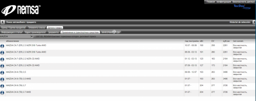

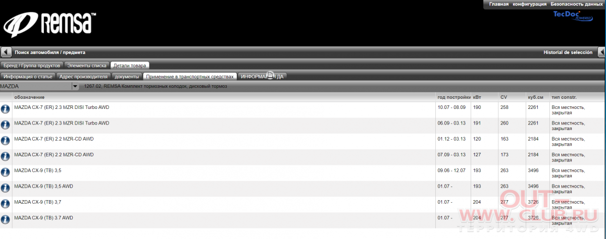

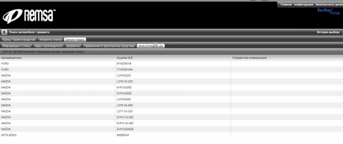

Судя по каталогу другого производителя, Remsa (дочка TRW), наши передние тормоза спроектированы фирмой Sumitomo и совпадают с тормозами Mazda CX-7, CX-9.
Общий номер передних колодок на эти машины и нашу - REMSA 1267.02.
Посмотрите ссылки
http://ows-cdn.tecdoc.net/remsa/home...af0eb4441b2c66
http://ows-cdn.tecdoc.net/remsa/home...6066009221259b
Так что корейские SP1527 подойдут и на Мазду и нам. Для них WVA Number (то есть номер физической совместимости) = 23515.

У Бош номер для наших передних колодок - Bosch: 0986494375.
Вот их каталог https://www.bosch-automotive-catalog...26autoLoad%3D1
Они указывают номер WVA = 24544.
Указывают, что совместимые номера
FORD 7T4Z2001A
FORD 7T432001AA
FORD BT4Z2001B
MAZDA EHY43328Z
MAZDA L2Y73323Z
MAZDA EHY53328ZA
MAZDA EHY53328ZB
MAZDA L2Y63328Z
MAZDA L2Y63328ZA
MAZDA EHY23328Z
MAZDA L2Y63323Z
MITSUBISHI 4605B541
