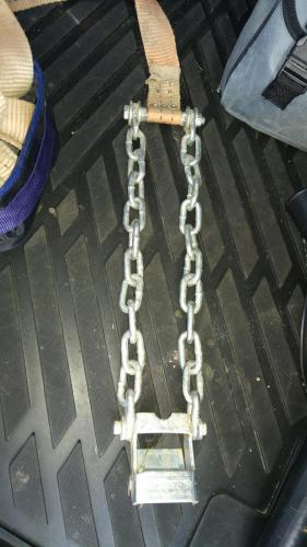

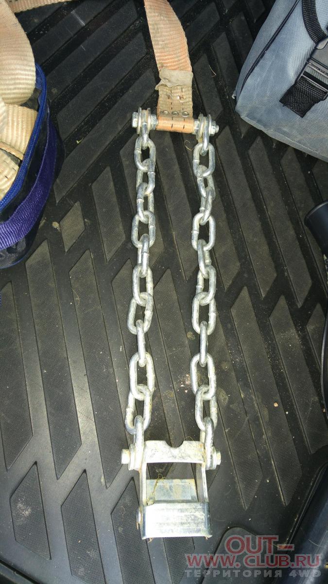

Да, согласен всегда все по ситуации. А браслеты, да вроде обычные. В магазине в городе брал под размер колеса. где-то в районе 3,5-4-х руб., обошлось (Кол-во 8 шт.). Это конечно бюджетный вариант, но тогда на ат и мт денег не было. Самое главное в браслетах: когда все в грязи и куча мошкары и комаров жрут тебя просто до смерти, не потерять эту самую маленькую спицу, которой подцепляешь ремень иначе все, "кирдык" или смекалку включать.
Если не сложно, можно фото браслетов?

По умолчанию Re: Внедорожные возможности нового Паджеро Спорт
Сообщение от Flokky Посмотреть сообщение

Нет не царапают. Они на резине находятся и на диск ни разу не слезали, а вот локера ДА, пару вмятин осталось и слетают периодически браслеты, да так, что пару штук я так и не нашел. Если выбирать между цепями и браслетами, на мой взгляд, есть простая разница: цепи надо одевать сразу перед грязью, ибо когда сел то уже поздно будет, а браслеты можно когда захочешь.
