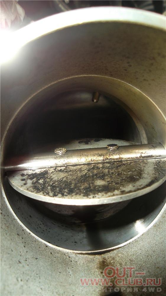

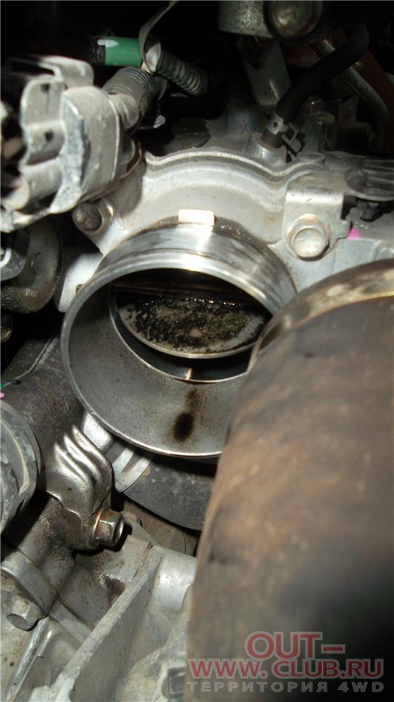

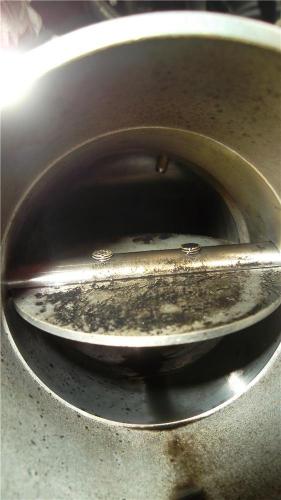

Турбина, даже новая всегда немного закидывает в выпуск масло. Поэтому сразу на выпуске турбины ставят маслоуловитель (на стенках трубы сделаны неровности, как у тёрки), который задерживает часть капель масла, потом масло стекает обратно в турбину и уходит в картер во время остановок. Если ехать долго и быстро, то масло полетит в интеркуллер и там будет накапливаться. часть масла полетит дальше к дроссельной заслонке, где начнёт отпотевать по резьбе датчиков.
Дальше масло встретится в районе дроссельной заслонки с потоком выхлопа из EGR. тут жёсткие частицы копоти смешаются с маслом и начнут оседать в дроссельной, EGR, впускном коллекторе. шуба, похожая на гудрос смешанным с песком нарастает довольно быстро (до 10 000 км).
Когда наслоения становятся толщиной в несколько миллиметров они начинают плавится и потихоньку "стекать" в цилиндры. Поэтому максимальная толщина нарастающего г**на примерно 5мм.
Если заглушить EGR металлической прокладкой, то все отложения стекают в мотор примерно за 5000 пробега, остаётся лишь небольшой налёт.
EGR нужно глушить. при этом желательно промыть в керосине впускной коллектор и дроссельную заслонку (главное потом тщательно просушить, чтобы пары не детонировали при первом запуске движка).
С незаглушенным EGR на двигателях Common-Rail быстро начинает закоксовываться кончик форсунки и колечко прокладка. В результате на плохой солярке можно получить прогорание колечек за 50 000 км. форсунке в этот момент тоже приходит трындец. (возможно из-за перегрева локального). конченная форсунка льёт в цилиндр больше или меньше солярки, но главное всегда не в нужной фазе. если нет катализатора, то получаем сизый или чёрный дым. если есть катализатор, то он быстренько забивается. Что происходит с сажевиком, найдите сами на drive2.
Лишняя копоть попадает в масло (даже если не было сажевика, а с ним существенно больше). на масле с твёрдыми частичками быстро наступает трындец запорному кольцу в турбине. Оно расположено на валу турбины и призвано не пускать масло, в потоке которого крутится вал турбины, в выпуск. После этого турбина начинает закидывать всё больше масла во впуск (см. начало). чем больше масла, тем больше потения и грязи во впуске. круг замкнулся.

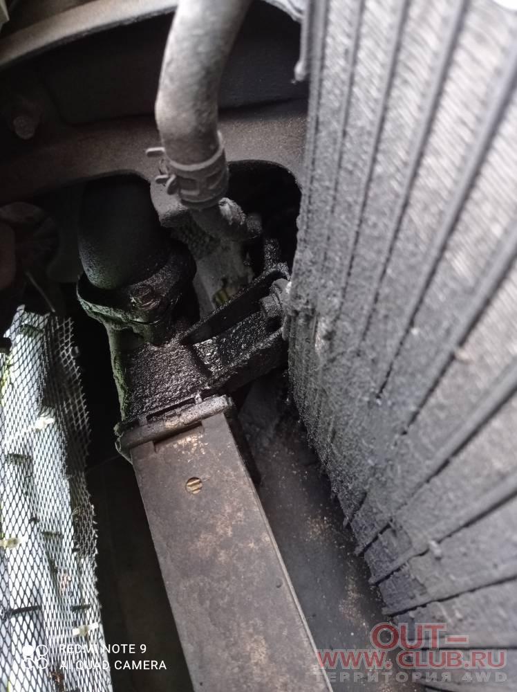

Здесь, пожалуй, напишу, т.к. моего случая тема коснулась как раз. Обнаружил потение в районе соединения фланцев патрубка (от турбины, правая сторона по ходу) и интеркулера. Обнаружил, сняв накладку под капотом для инспекции загрязнения радиаторов. Радиатор кондиционера при этом толстым слоем промасленной грязи покрыт был. Крепеж фланцев ключом не тянется. Сейчас в сервисе стоит. Подозревают необходимость замены интеркулера.

Интеркулер меняли по гарантии тоже потел но с низу. Было хорошо видно что алюминиевая вальцовка соединяющая пластиковую боковину разогнулась.

Да вроде отбой, прокладку фланцев поменяли... посмотрю как будет.
