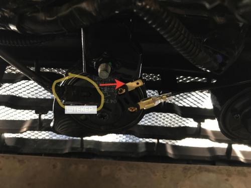

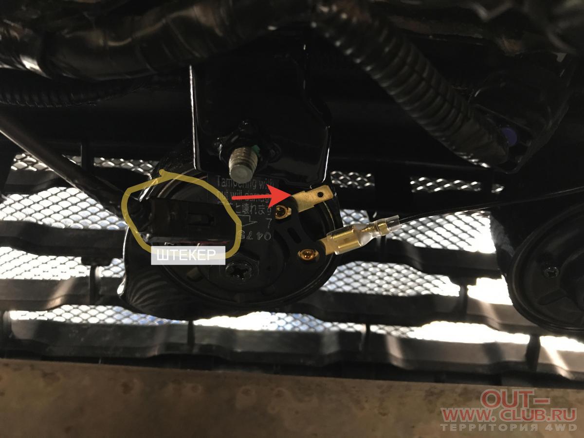

Ну как сказать не требуется?
Вот как было у меня.

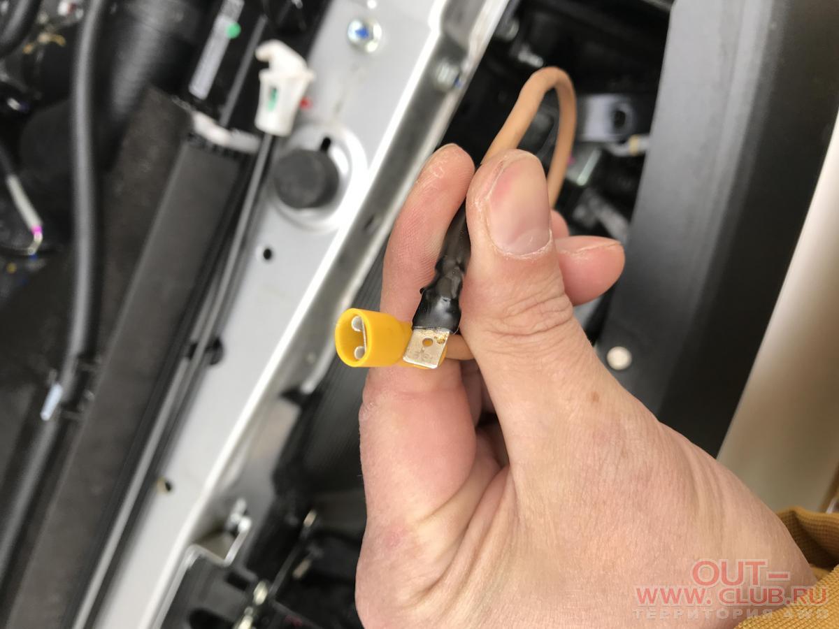

1. Имеем
2. Если устанавливать как положено, а именно стороной с разъемами к радиатору, тогда при установке имеем проблему с коротким проводом "+" на правом клаксоне. Если устанавливать наоборот, то клаксон в плотную упирается в радиатор.... что не есть гуд. Поэтому ставим правильно..
В моем случае, решил проблему при помощи небольшого удлинителя "Папа" и "мама"
результат

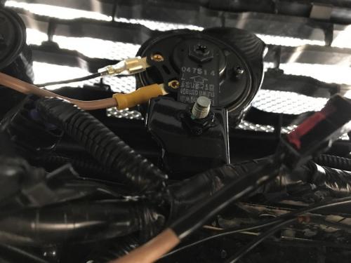

Добрый вечер. Как и обещал фото и процес установки сигналов.
A262D186-EB0F-4FCE-802F-23AAB3CDBACC.jpg   3A703E59-AE41-4B9B-9B56-9BB6027675CC.jpg   EC759DBD-E00C-4E6B-BE7B-F02868919C2F.jpg   D674B02A-E948-442C-853B-0DD2271FEC98.jpg   C74C46EE-E107-4B0F-AF3E-922AA1685F99.jpg
A68296CF-EE8A-43C4-B3E9-064673BBCCFB.jpg   B40BE48C-187D-4591-B627-0B5A8DDC5B94.jpg
Сергей 1707 вне форума   Вверх Ответить с цитированием
Старый 17.03.2018, 18:50   #26
Сергей 1707
Сообщений: 63
По умолчанию Re: Замена штатного звукового сигнала на Паджеро Спорт
Проводов, как написано выше не хватило, пришлось наростить, звук у сигналов на много лучше чем у штатных, записал видео сравнения, но не могу видео добавить. Если кому интересно, пишите, скину в личку.
