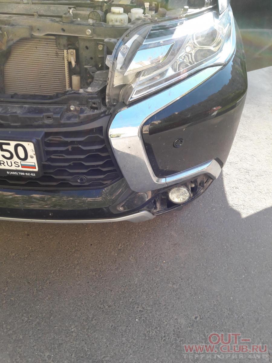

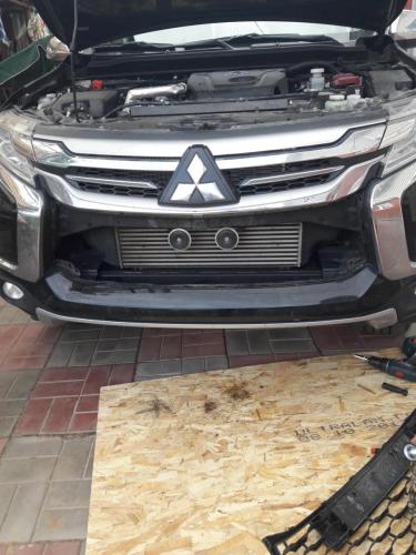

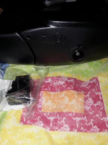

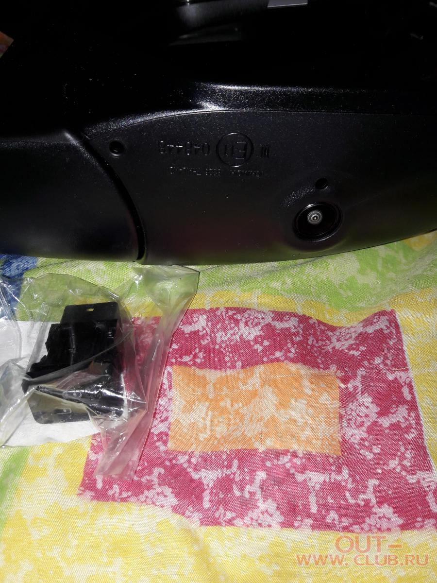

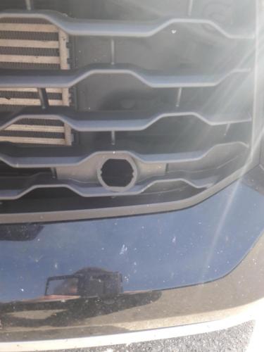

Продолжу тему.
Сегодня Алексей ZYGARD активировал мне блок парктроника/бсв.
В выходные я поставил решетку переднего бампера, рассказывать не буду, там все легко и понятно, дождался зеркал, теперь имеется полный комплект штатного парктроника+бсв, в выходные начну сверлить бампер
Зеркала без подогрева, потом буду думать, как приклеить пленку!
Главврач вне форума   Вверх Ответить с цитированием

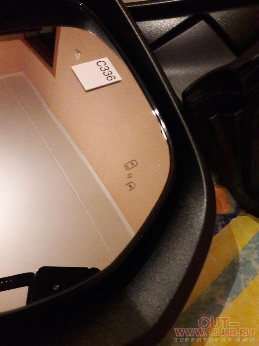

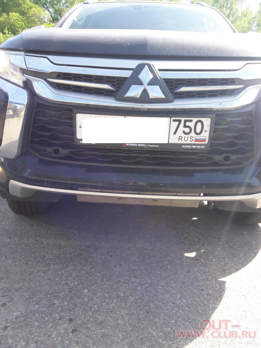

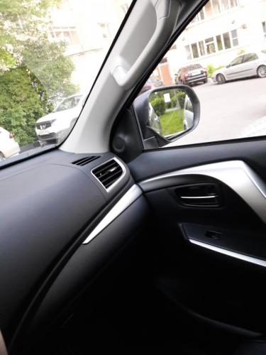

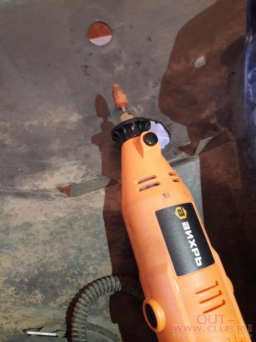

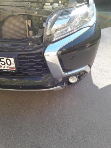

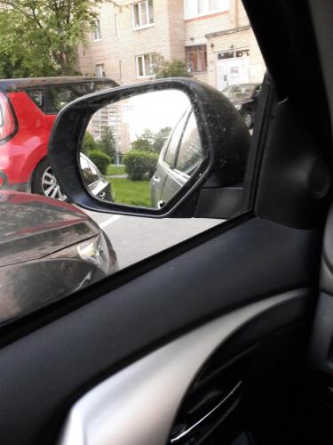

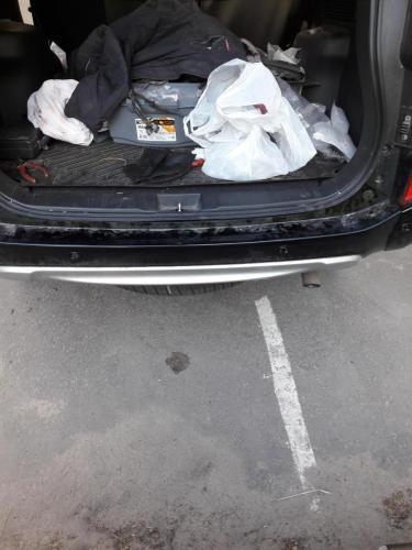

Итак, всем привет. Подведем итоги.
Пришли все необходимые запчасти, я взял в руки инструмент, , пошел и установил 12 датчиков, блок, и две кнопки.
При регулировке зеркал ничего не понял, левое зеркало при максимальном отведении показывает мое заднее крыло, правое зеркало наоборот, не могу приблизить… особенности зеркал с индикаторами слепых зон. буду гуглить интернет или взрывать кому нибудь мозг =)
Датчики парковки работают как передние, так и задние. Индикаторы слепых зон загораются при включении зажигания, дальше молчат, завтра буду тестировать, может и не работают))

По умолчанию Re: Установка штатных парктроников и системы контроля «слепых зон» в Паджеро Спорт
@Главврач,
Значит-Зеркала от праворукой машины,они нам не подходят.Хотяяяяя,я знаю решение.
Старый 02.06.2018, 14:39   #30
Главврач
Сообщений: 149
Сообщение от seva77 Посмотреть сообщение
@Главврач,
Ага, от праворукой А решение, или внутренности зеркал поменять местами, или начинку с зеркальными элементами поставить в родные
