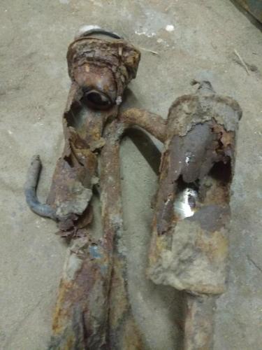

Старый 28.06.2018, 22:21   #25
ilia.
Аватар для ilia.
Сообщений: 1,267
По умолчанию Re: Горловина бака с европейца на американца.
Снял свою горловину, слов нет, одни эмоции

Старый 29.06.2018, 10:02   #27
ilia.
Аватар для ilia.
Сообщений: 1,267
Сообщение от luna7475 Посмотреть сообщение
Мда. Как до бака бензин доходил?
Толстый слой грязи выручал:
Пока пальцем не ткнул:
Мелкие многочисленные трубки, давно поотваливались...
Старый 29.06.2018, 12:10   #28
p8p7i
Сообщений: 256
Доброго всем! Сам столкнулся с подобным - неделю назад поменял горловину, тоже сгнила к чертям!!!
Заменил как и советовали: от ланосоподобных.
Временным вариантом вообще втыкал гофру сантехническую и так заправлялся, шланги ничем не глушил, ошибок не загоралось, авто не прошит...
Пришла горловина ланоса: установил, ничего не где не подрезал, плюс пошел обманным путем - наколхозил трубок и соединителей чтобы работала система вентиляции и адсорбера. Ошибки не горят. после сбора слышно как щелкает абсорбер( конкретно трубка что воздух высасывает), вроде раньше такого не было или просто не обращал внимания.
Кому интересно - могу расписать свой колхоз и фоток добавить, что сделано (через неделю на эстакау - обманку на лямбду ставить, там и сделаю фото)
Уже можно начинать делать фотовыставку "Заливных мумий"!
Жестко прогнивают трубки!!!

Старый 02.07.2018, 09:30   #30
p8p7i
Сообщений: 256
Вот и фото моего мертвеца.
Временно ставил гофру от сантехники - как выше и писал (бензином не разъедает, как времянка - вполне подойдет).
Поставил горловину от ДЭУ, плюс оставил систему улавливания рабочей, внеся некоторые изменения (расписывать много не буду, пишу с рабочего компа. Есть вопросы -спрашивайте!) ошибка не горит. переходники с пластика в резиновые шланги и тройник сделал отрезав от старой горловины куски: тройник на систему улавливания - старые трубки + эпоксидка = колхозный тройник готов!(обрезки трубок предварительно еще выдержал в "цинкаре" преобразователе ржавчины, плюс трубки спрятал все в термоусадку) плюс использованы шланги маслобензостойкие от отечественных тазов. Готовую систему не фотографировал, просто забыл - исправлюсь, буду на эстакаде сделаю и выложу.
Система работает, пистолет иногда отщелкивает, иногда нет (думаю надо приловчиться как его правильно вставлять)...
трубки горловины ланоса нигде не резал, не укорачивал (возможно из-за этого отщелкивает пистоль).
