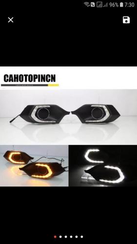

Дабы не открывать новой темы. Кто нибудь из обладателей бомж комплекта ставил такие? Известно что у нас дхо в противотуманках только. Вот прикупил. А там стока проводов.!
