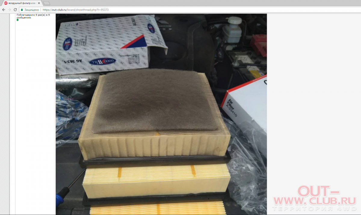

Сообщение от GGK Посмотреть сообщение
Отлично с телефона читается.
Вот как это выглядит с ПК, и это только начало, а до последнего фото листать и листать.

Поставил сакуру - рёбер поболее, а значит площадь фильтрующего элемента больше. С учётом того, что турбовый дизель сосёт воздух мама не горюй это в плюс. Ну и металлическая решетка жесткости подкупила. Посмотрим как проходит этот фильтр.
На хонду црв ситуация с качеством фильтров гудвилл и сакура была диаметрально противоположная.

Купил в автодоке goodwill ag-363. На оригинальном фильтре на "дне" есть типа войлочной подстилки почти на всю площадь фильтра, а на этом аналоге нет такой. Выше фотки выкладывали и с гудвиллом и с сакурой- тоже она отсутствует. Для чего эта штуковина на оригинале и чем чревато ее отсутствие на аналоге? Спасибо!

Для отлова крупного мусора. Типа мух, листьев и тд. Дизелю же больше воздуха нужно чем бензинке. Особенно когда он турбо

Я теперь с металлической сеткой ставлю фильтр, как фотки увидел втянутого .

Я тоже. Sacura A33410. С металлической сеткой у основания
