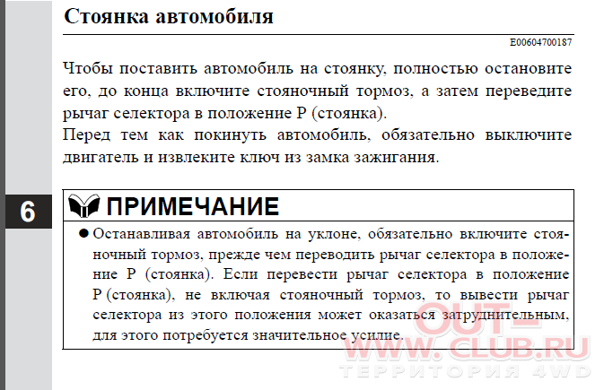

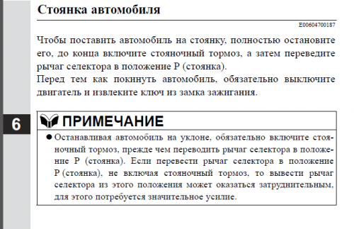

Кстати, на уклоне, если машина стоит на паркинге, всегда желательно ставить на ручник?
Старый 27.06.2018, 10:26   #18
statim
Авто: Pajero Sport QX 3.0
Сообщений: 240
По умолчанию Re: Как остановить МПС-3 AT в экстренной ситуации?
В режиме Р в коробке включается парковочный механизм, который удерживает автомобиль от перемещения. На уклоне всегда нужно включать ручник, чтобы снизить нагрузку на парковочный механизм. В инете описаны случаи самопроизвольного движения автомобиля с АКПП в режиме P на уклоне из-за поломки парковочного механизма. Я включаю ручник всегда не задумываясь при переводе АКПП в режим Р. Примерзания колодок не было ни разу.

Более того. У меня перед заездом в гараж приличный уклон, и когда паркуюсь перед гражом, держа ногу на тормозе перевожу селектор в нейтраль, ставлю на ручник, и потом перевожу в паркинг рычаг.
Так нет рывка при последующем переключении в драйв, когда уезжаю.

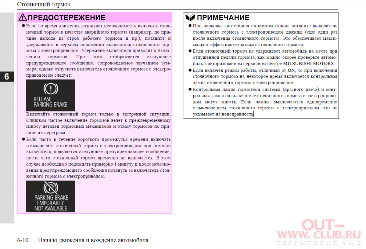

во время движения, при экстренном торможении помимо ручника хорошо помогает торможение коробкой, для водителя это лепестки или ручка, для пасажира только ручка (нервно дергаем на "-" много много раз ) , но нетраль включать точно не надо, последняя вообще нужна только в сервисной зоне.

Ехал сегодня по ТТК и пришла мне мысль, что остановить машину можно так (способ только для комплектации с активным круиз контролем): включаем круиз, можем ехать за какой-нибудь машиной, через какое-то время машина впереди остановиться и наша машина вслед за ней тоже. После остановки ставим нейтраль и ручник. На включение нейтрали у нас есть порядка 3-х секунд, пока машина не покатиться.
Mission complete.

@Rambo, Вы имеете в виду если ноги у водителя сломаются или совсем отвалятся , а руки продолжат рулить? При включенном активном круизе, как я понимаю, для остановки задействуется рабочая тормозная система. А если она сломана? Кстати интересный вопрос как поведет себя автомобиль при возникновении неисправности тормозов при движении в режиме активного круиза.

В том числе. Пассажир также может включить круиз и рулить. Неисправность системы тормозов, если она будет установлена машиной, отключит активный круиз.
