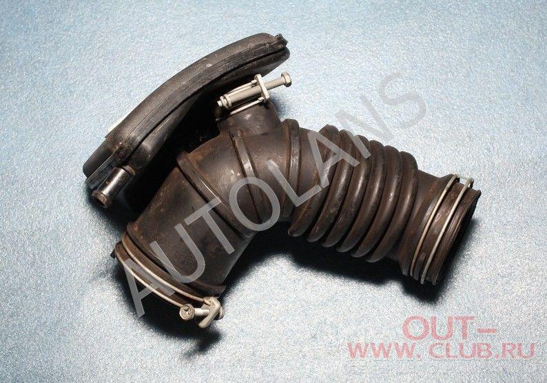

В мае тоже мотор вскрывал жрал 10 литров на 10 тыс,причина была в порванной гофре которая после фильтра идет,песок летел в поршневую мимо фильтра.На запчасти ушло около 35 тыс,делал сам два дня ушло,поменял кольца,вкладыши,маслосьемные колпачки,прокладки,цепь,и сальник лобовины.Пробег на спидометре 125 тыс брал машину с рук один хозяин ,но скорее всего смотали пробег,цепь была вытянута на полтора звена.Теперь все ок масло даже если вжаривать по трассе не есть совсем.Кстати выработка уже присутствует в цилиндрах,песок с пылью махом трут поршневую.И это уже на второй машине у меня,до этого на мазде так было ,гофра прохудилась и появился масложор.

Можно по подробнее, что за гофра? не могу понять.

Сообщение от AlexandrNVS Посмотреть сообщение
Добавлено через 47 секунд
После воздушного фильтра?
ну или патрубок так можно назвать
Он рвется в районе гармошки
