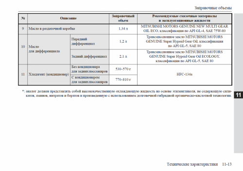

что необходимо использовать трансмиссионное масло указанное в руководстве по эксплуатации для Вашего автомобиля
Таких масел у ОД отродясь не бывало. Надо им в морду ткнуть руководством пользователя.
Интересно для переднего дифа масло указано SUPER а для заднего SUPER + ECOLOGY, это опечатка или они так издеваются.
Для раздатки тоже какое-то с приставкой ECO.

менял жижи в мостах и раздатке. с раздаткой примерно по букварю вышло, в мосты залили больше 4л лили под заливочную пробку, говорят что и было там также (с завода). но хотя бы небыло недолива, как жалуются. т.е. руководство по эксплуатации никто не читает. и что теперь делать, руководствоваться что кашу маслом не испортишь или сливать по какой-то уровень? 2.4 в задний и 1.6 в передний, это примерно. +100мл в каждый еще наверняка.
чем чревато лишнее масло в мостах и раздатке? или объемы из руководства по эксплуатации экономии для?
В раздатку лишнего не залить, а в редукторе и мосту есть сапуны через которое выйдет лишнее при необходимости. Но вот загвоздка в том, что пока никто из заливших "лишнего" в редуктор и мост при последующей замене не говорил что там выдавилось хоть что-то. Значит такой объем не черезмерный.

По умолчанию Re: Смазка в дифференциалы
У меня в мост зашло 3 литра и до пробки ещё сантиметр- полтора осталось. Раздатка под пробку, передний редуктор под пробку, объемы примерно как по мануала.
Вот сколько народ не писал про уровни, не у кого не было по заливную горловину с завода. Был уровень как в мануале или недолив. Свистят ваши сервисники наверняка Залили по незнанию по горловину, вот и поют эту песню. По поводу сливать или нет-тут вам решать. Я бы их напряг сделать как положено.
И имейте ввиду, есть два вида замеров- на вывешенной машине и стоящей на колёсах. Значения- Разные!
