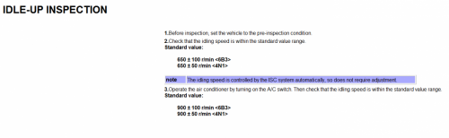

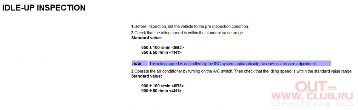

По умолчанию Re: Перегрев нового Паджеро Спорт (3.0 бензин) – симптомы и лечение.
в сервис мануале есть процедура проверки холостых оборотов двигателя. Стандартные обороты указаны без кондея 650+-100 с кондеем 900+-100

Сообщение от statim Посмотреть сообщение
Спасибо за информацию. Теперь понятно, почему на ХХ обороты, как правило, под 1000. Климат-контроль всегда стоит в "авто". Надо будет попробовать без кондея.
Можете скрин выложить?
паджеро спорт, перегрев
