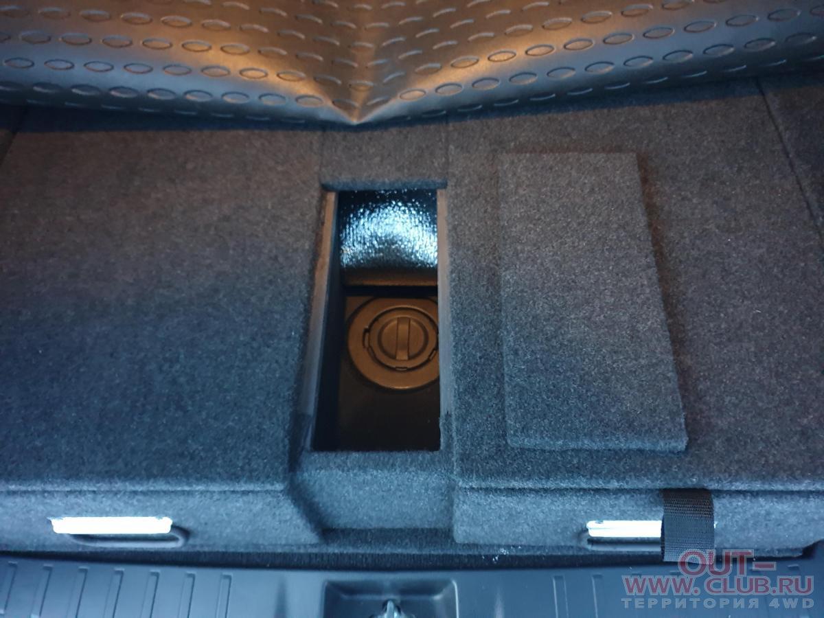

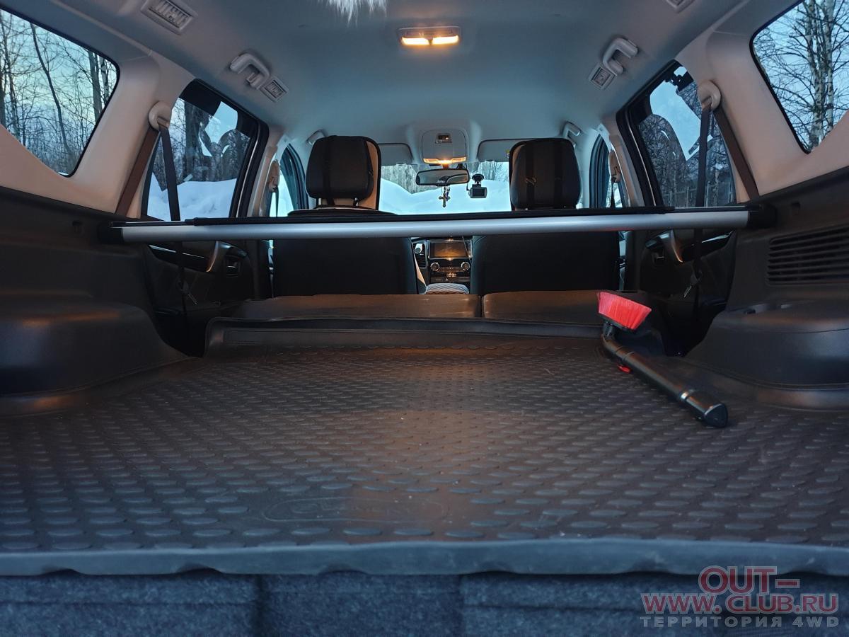

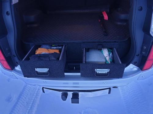

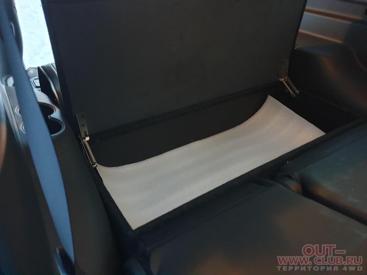

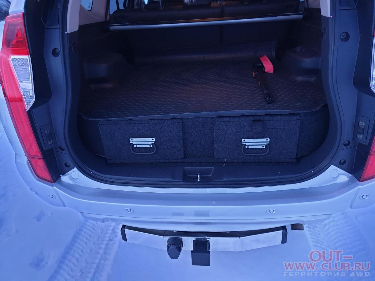

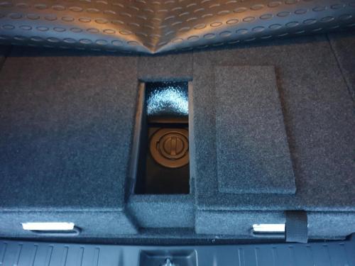

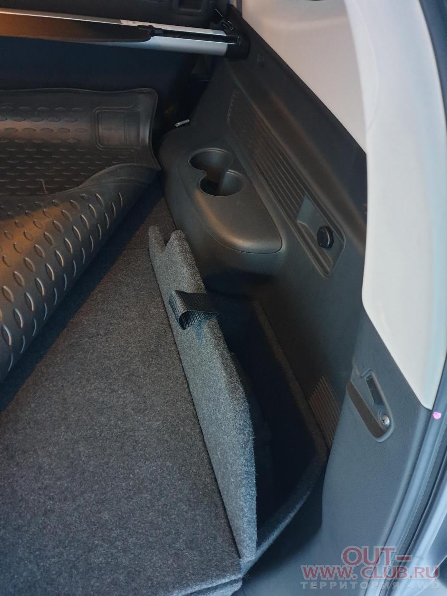

Вот наконец то я сделал себе и спальное место и много ящиков под много чего.
Большой ящик открывается со стороны задних сидений,мне так удобней,сзади тянуться далеко да и корма вечно грязная.Конструкцию на прочность проверил,возил 200литров воды в канистрах на дачу,все ОК,ничего не сломалось,так что сверху надувной матрас и спать спокойно.

Сообщение от Scor314on Посмотреть сообщение
Исполнение
Какая высота конструкции получилась?
На фото виден перепад при переходе на сиденья, сиденья выше. Какая высота перепада?

Сообщение от TAY22 Посмотреть сообщение
Исполнение
Высота 21 см.Надо было без коврика сфоткать,там его край вверх загнут и не видно.Спинки сидений у нас горизонтально не ложаться при складывании,поэтому на фото верхний край спинки чуть выше а нижний край,который за ковром вровень с ящиком.
Да фаркоп ПТ Групп.Квадрат лежит в новом ящике,в узком отсеке,где винт запаски.Резиновую заглушку пока не ставлю,закрываю железной крышкой,которая была с фаркопом.

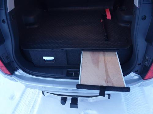

Доброго Здравия!!!
Владимир, подскажите пожалуйста. Фанера у Вас 10 мм , сколько примерно ушло фанеры и каким образом реализован столик ? ( направляющие у столика, или как он держится )

Вот дошли наконец-то руки доделать спальник-органайзер.
Это заготовка, чтобы понять принцип: https://out-club.ru/board/showpost.p...&postcount=637
Ну и почти готовый вариант (анонс):
изображение_viber_2020-04-06_09-03-49.jpg   изображение_viber_2020-04-06_09-03-46.jpg
Не совсем понял как на ней спать. Ведь если положить задние сидения, то они окажутся на много ниже полки.
Симпатично выходит, но отсутствие по центру рёбер жесткости вызывает опасения, пробовали нагружать?
По центру не прогибается?
Я на себя примеряю, сам центнер и супруга 60 и того 160 кг...
Не прогибается. Полки из фанеры 10 мм прикручены к алюминиевой рамке (использован профиль 20х20 и 20х40). Все это опирается на основной каркас из профиля 20х40. Жесткости, поверьте хватает. В багажнике стоит плотно, не шатается.
Вообще это переделка спальника-органайзера от моей прошлой машины МПС2. Было несколько вариантов, можете посмотреть в моем бортжурнале по той машине. В 2016 году ездили в Крым и спали много в машине. Там конечно немного иная версия была, но этот вариант сделан на основе всех моих поездок и общих впечатлений от эксплуатации.
Чуть позже все подробно опишу и расскажу. Потерпите недельки две.
