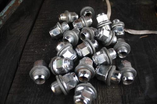

А можно фото штатных гаек?
гайка с шайбой или фланцевая для литых дисков:

Сообщение от ArtemKungurtsev Посмотреть сообщение
...Все очень просто у меня стояли не родные гайки на креплении колес...
Сообщение от andpuxa Посмотреть сообщение
так на ауте и стоят гайки с конусом
Родные гайки - с цилиндрической поверхностью, фаской и несъемной шайбой.
Я как-то продал родные диски и поставил купленные с "родными" гайками. Заколебался "треньк-бреньк" (на небольшой скорости) искать! Нервы помотало :-) Потом все-таки вычислил (шайбы тренькали, потому что не прижимались к торцевой поверхности проточки), обычные конусные купил и все прошло.

@andpuxa, На Ауте стоят гайки с пресс-шайбой.

andpuxa
Имя: андрей
Сообщений: 681
По умолчанию Re: Ведет тормозные диски. Уже 3 раза меняли!!!!
не знаю как у вас, у меня стоят конусные гайки

Elguerero
Сообщений: 111
Какие должны быть гайки зависит от диска (посадочного места в нем). На штатных дисках ставятся гайки с пресс-шайбой. На нештатных могут стоять конусные. Повторюсь, необходимо определить какой тип посадочного места в вашем диске и в зависимости от него уже проверять соответствует ли тип гайки.
