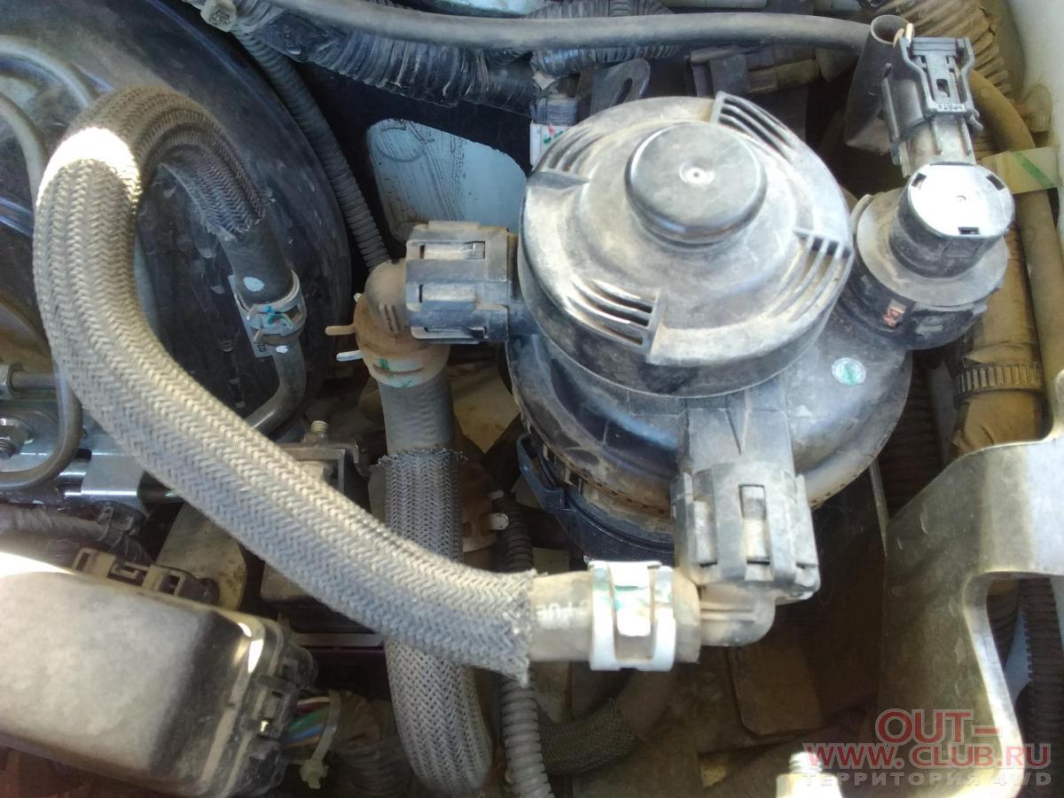

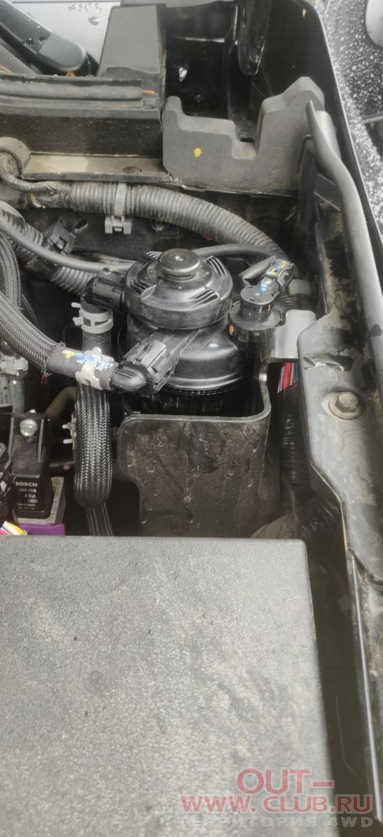

меня еще смущает расположение крышки фильтра после замены.
Вот так выглядит фотография с драйва
А вот так у меня после замены:
Хотя там вроде были пазы и по другому вставать она не должна...

Господа, кому не очень сложно, сфотографируйте положение крышки и попробуйте прожать помпу после стоянки. Меня интересует и нормально ли у меня с точки зрения что помпа прожимается, и не докопается ли официал, что крышка повернута (надо решить, ехать в сервис, что бы переделывали, или нет). По идее подаваться мимо фильтра топливо там не может, несколько я увидел конструкцию, а вот на что влияет попадание воздуха я слабо представляю...
Заранее спасибо откликнувшимся.

Посмотрел Корпус фильтра у вас перекособочен- должно быть как на первой фото , а не как у вас.
Машина стояла дней 10, помпа прожимается раз 10 до состояния непрожима.
Заводится после длительного стояния, без подкачки-с полпинка.

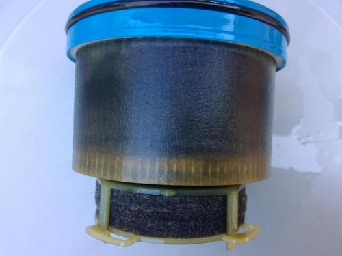

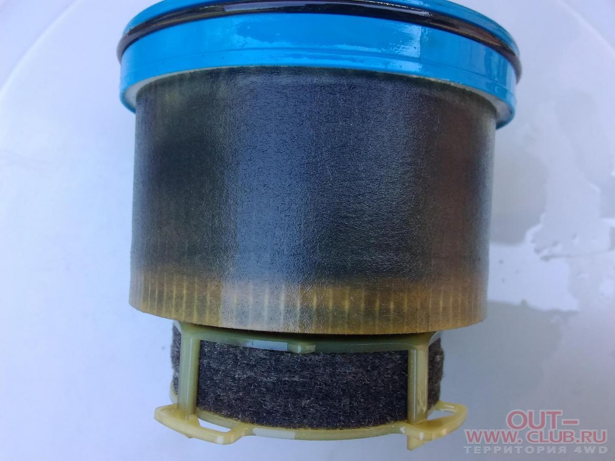

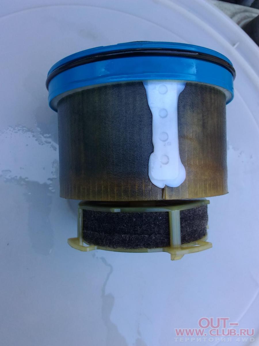

Да, крышка смещена относительно корпуса(фото мое кстати). Я когда менял фильтр, маркером отмечал положение крышки относительно стакана.
Вот еще пару фото фильтра, после пробега 15т.км. Заправка Лукойл, одна и таже в 90% .
