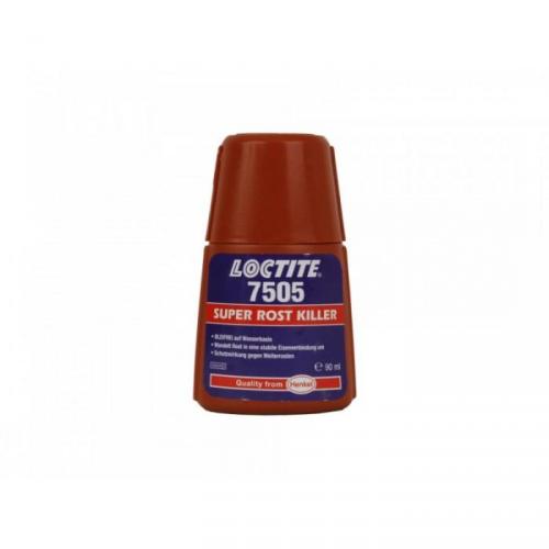

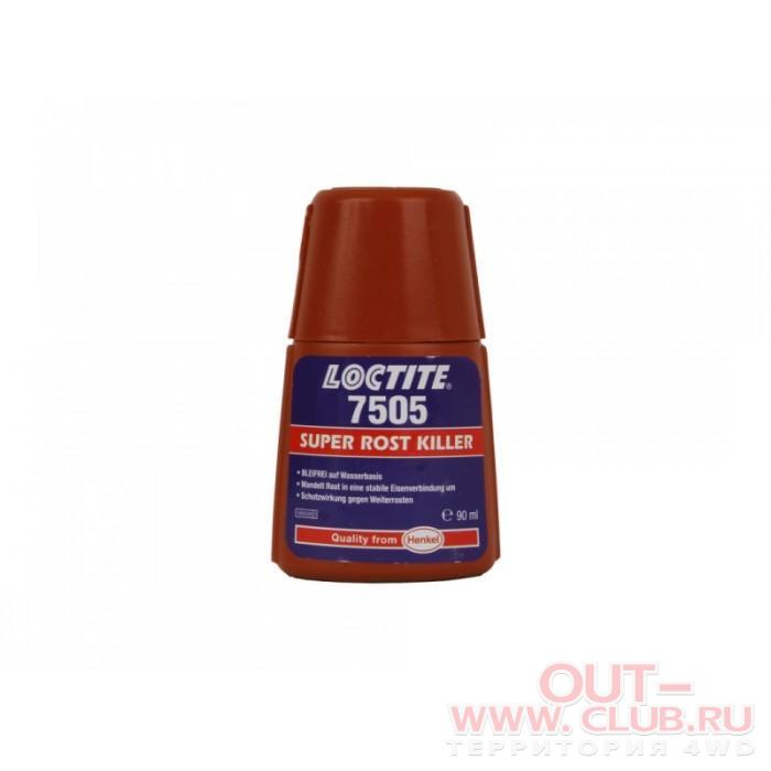

Еще хочу предупредить по ЛКП - был один скол - точка с пятнышком ржавчины. По привычке сначала обработал преобразователем ржавчины кислотным. В итоге получил размягчение лака вокруг скола где попал преобразователь, лак через три дня снялся ногтем от легкого нажатия, благо площадь небольшая. Преобразователь из леруа обычный.
После этого пользую только Локтайт нейтральный.
Цвет авты - титан грей, тайланд
Старый 20.09.2020, 09:02   #11
Smileyfox
Сообщений: 645
По умолчанию Re: Обработка сколов Паджеро Спорт
Такой вот нейтральный.
