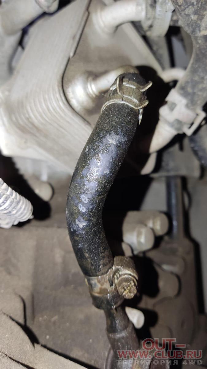

Старый 18.04.2023, 13:51   #13
Петр75
Имя: Петр
Сообщений: 56
По умолчанию Re: Утечка масла вариатора (патрубок)
Всем доброго времени суток. Подтекает (потеет) патрубок который идет на теплообменник вариатора. Поменял хомут, поставил червячный, думал он подтекает, но проблема не исчезла. Кто-нибудь сталкивался, может патрубок заменить?
Петр75 вне форума   Вверх Ответить с цитированием
Старый 18.04.2023, 17:17   #14
Сообщений: 4,080
[QUOTE=Петр75;3120946]Всем доброго времени суток. Подтекает (потеет) патрубок который идет на теплообменник вариатора. Поменял хомут, поставил червячный, думал он подтекает, но проблема не исчезла. Кто-нибудь сталкивался, может патрубок заменить?
Желательно заменить вместе с нижним хомутом на самоподжимной, как верхние.
Старый 19.04.2023, 12:26   #15
kigor
Сообщений: 103
Сообщение от Петр75 Посмотреть сообщение
по гарантии меняют и патрубок и хомут, дело в хомуте. это более/менее массовый косяк, как со стартером, у меня на 4 году вылезло на ТО.
