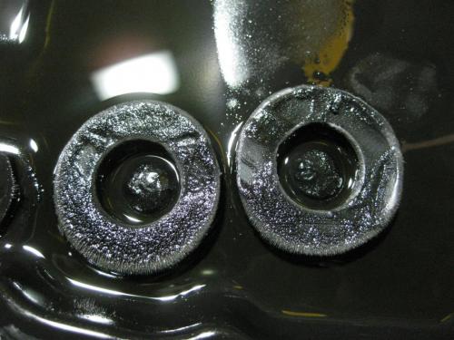

Сочувствую, но эти ошибки говорят о том, что нужно вскрывать и смотреть вариатор. Чем раньше это сделать тем дешевле будет ремонт, может удастся спасти конусы. Насколько долго и интенсивно буксовали?

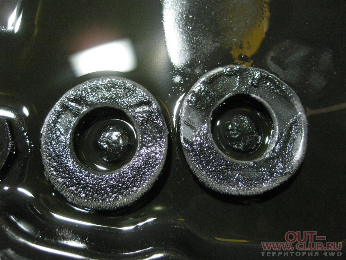

Сняли поддон на магнитах нет металлической стружки , но в поддоне есть желтая стружка, дальнейшую деффиктовку оставили на завтра
