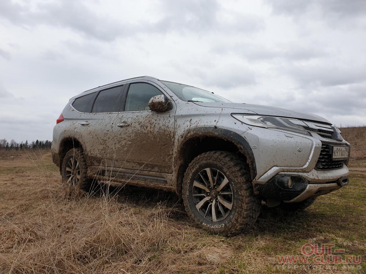

По умолчанию Re: Лифтинг с помощью проставок
Зачем проставки, пружин для лифта вполне достаточно, а для офроуда, если Вы не хотите ехать ну прям в полную опу, жостаточно хорошей резины и хотя бы одной лебедки. Если делать что-то серьезное, то уже надо ставить силовые бампера, колеса 35"+, шноркель и т.п., но это уже координальное изменение авто. Я ограничился 32" колесами cooper stt pro (275/65/18 на родных дисках), подвеской ironman и пружинами риф, лебедкой в бампере и 4 мм стальной защитой и этого более чем хватает.
Сообщение от Lonri Посмотреть сообщение
Это свежее фото после установки или просело уже? Получается айронмен+риф ниже чем риф+риф, судя по фото.

Имя: Артем
Сообщений: 14
Через 2 месяца после, колеса подсдуты немного) там разница лифтовки в несколько миллиметров)
