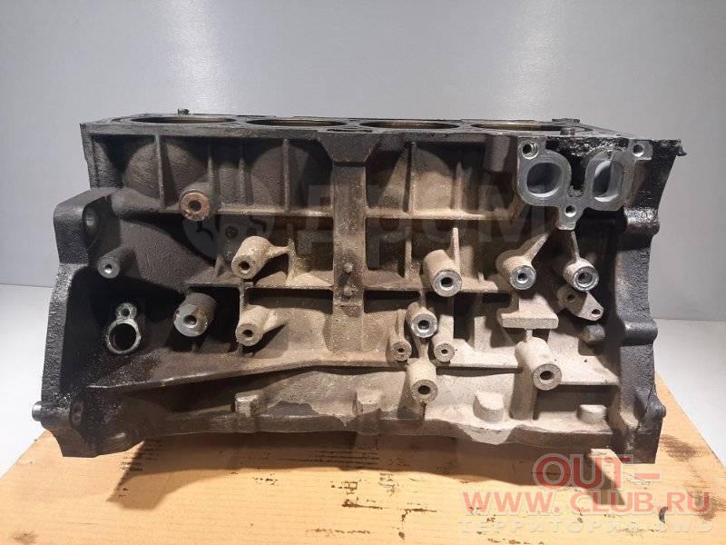

Я правильно понимаю, что помпа в нижней точке
Я тоже так думаю.)

Наглядная разница между уровнем сливной пробки и каналами помпы:
