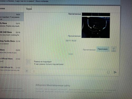

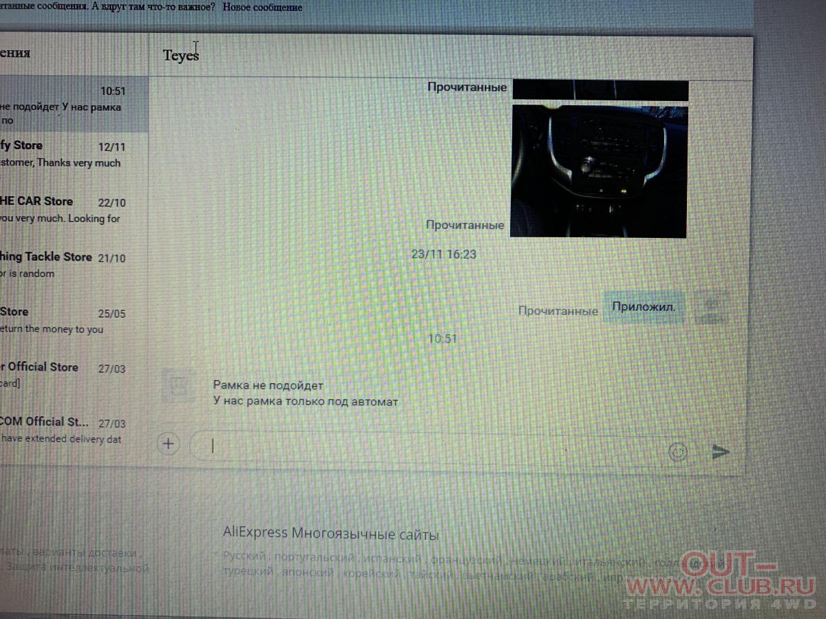

Написал продавцу в Китай по поводу совместимости магнитолы. Продавец попросил приложить фото салона. Получил ответ, что магнитола не подойдет к авто с МКПП, типа рамки разные, но что то меня терзают смутные сомнения.

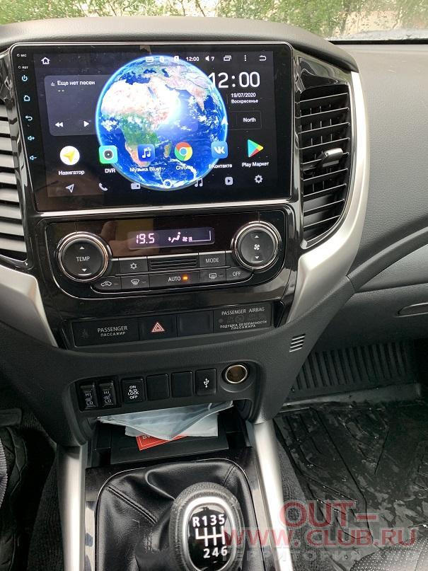

всем привет тоже заказал себе такую же, сегодня ставил на рамке на внутренней стороне пришлось немного сточить два крепления ничего сложного,но косячек присутствовал.Еще не работают кнопки на руле кто подскажет как это лечится и еще вопрос навигатор работает одновременно с радио?

Все верно я с такой же рамкой заказывал на механику

Установил легендарную магнитолу TEYES SPRO Plus. Камера заднего вида работает, кнопки на руле работают, видеорегистратор пишет, навигатор дорогу прокладывает, функция свободные руки работает отлично. Звук ОТСТОЙ.

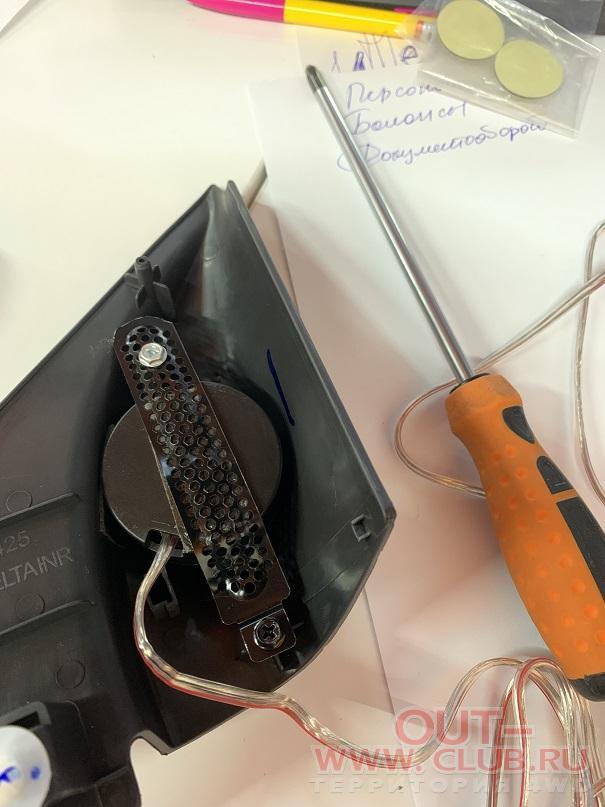

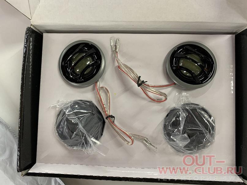

Как только не регулировал на штатном плеере звук ОТСТОЙ. Скачал с плеймаркета плеер ONKYO. Веселья прибавилось, пришлось воспользоваться эквалайзером, кое как избавился от стоячей волны на середине низа. Звук стал лучше но все равно не то, что ожидал. Заказал с алиэкспрес шелковые твитеры рублей 800 обошлись если не ошибаюсь.
Установил на то, что подвернулось под руку, планки от пк.
Появилась звуковая сцена, если так можно назвать. Но явно не хватает мощности, искажения так и прут при чем начиная от низа и заканчивая серединой.

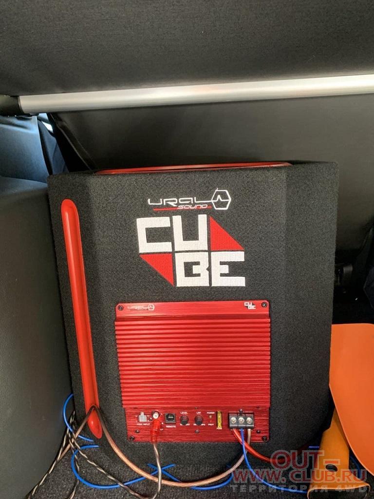

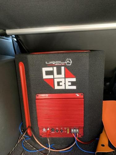

Установил сабвуфер срезал низы на колонках вот, с этого момента я получил что то похожее на звук, причем штатный плеер ожил звук оказался довольно таки мягким.

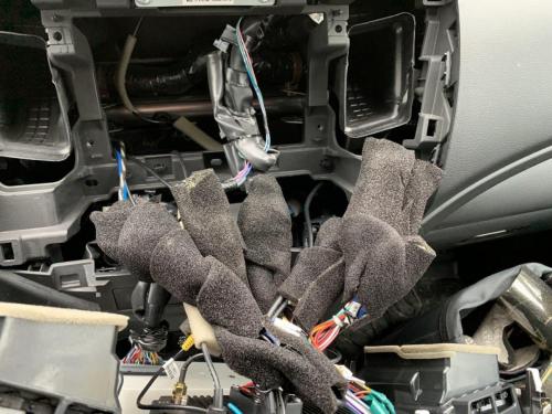

При подключении сабвуфера пришлось снова снимать магнитолу. Купил вибропоглащающий материал STP - он там как то по модному называется. Липкий поролон по сути, пропитанный какой то смолой. Убрал старый поролон который приматывал на изоленту к проводам что бы не бренчали. Обмотал STP. За одно и рамку тонкими полосками проклеил.

У меня комплектация с МКП. Штатных пищалок нет. После того как поставил твитеры звук координально поменялся. Надо учитывать тот фактор, что я не слушал штатную магнитулу в паре с штатными высокочастотными динамиками.

В спайке с сабвуфером у китайской магнитолы звук прям кайф, по сравнению с тем, что было. И это при том, что я не дорогой саб поставил, который не отличается музыкальностью.
