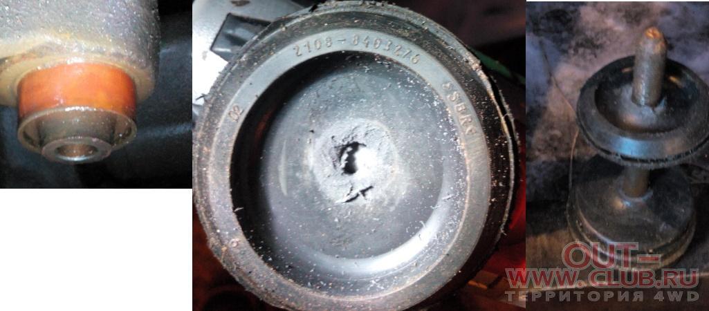

вообщем резинки от зила я так и не вставил. а потерял их. ну и купил заглушки
порогов от 2108. по 35 р - 4 штуки
просверлил в них дырки. вставил. вибраций 0. разгонялся до 160 . всё ок
а полиуретан который стоял выпил на фиг. все эти x5 это шило голимое.

Вибраций 0. приезжайте прокачу! что 10-15. что валю на парковках боком пока зима
что еду 60-90 что еду 110 что быстрее. всё так как должно быть. возможно летом
верну саленты нормальные. потому что делаю всё сам. до лета доездит
вот и артиклю 2108-8403276 - стоит копейки. диаметр прям идеален
