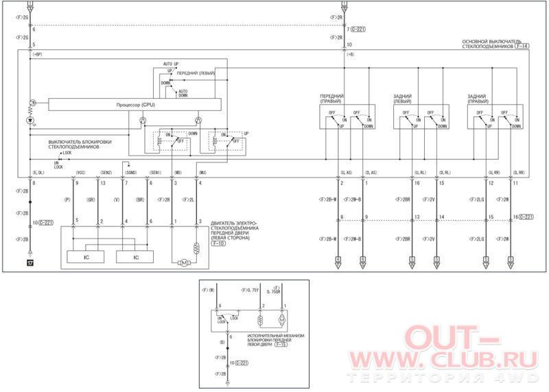

Насколько я понял доводчик включается в разрыв F14 и F15.
На какой контакт этих разъемов приходит сигнал включения/выключения зажигания?
Старый 20.05.2017, 07:05   #299
yeger
Аватар для yeger
Авто: Out III 2.0 Instyle
Сообщений: 977
По умолчанию Re: Доводчик стекол для OUTLANDER 2013MY
Сообщение от omich66 Посмотреть сообщение
Тут не сигнал, тут появляется напряжение при включении зажигания.
И если верить этой схеме, то это 5 и(или) 10 пины.
На доводчике 3 разъёма, которые втыкаются в разрывы разъёмов в двери...
Старый 20.05.2017, 08:28   #300
omich66
Сообщений: 406
Похоже что командой доводчику для поднятия стекол является изменение сигнала на 8 контакте F15. Если снять напряжение с 5 и (или) 10 контактов F14 то не будет питания для электродвигателей ЭСП. Как доводчик понимает что зажигание выключено - для меня пока загадка.
