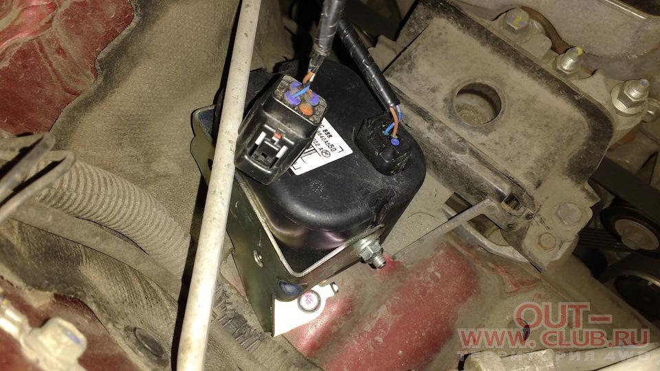

Старый 31.01.2021, 03:25   #286
yeger
Аватар для yeger
Авто: Out III 2.0 Instyle
Сообщений: 977
По умолчанию Re: Outlander 2013-2014-2015 - Что это за непонятный разъём/датчик/колодка/провода и тд?
на автономную сирену
Ну не знаю, как её можно назвать "автономной", но видимо...да!
Старый 31.01.2021, 03:32   #287
yeger
Аватар для yeger
Сообщений: 977
Да простит меня автор этого фото..

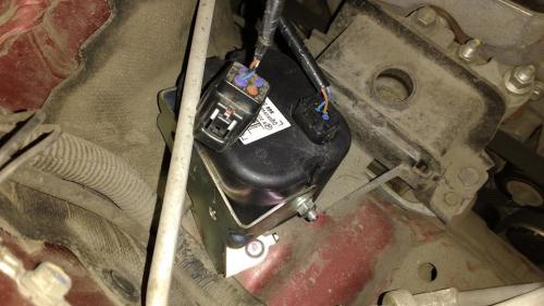

Старый 29.05.2021, 19:06   #288
Nailhunter
Сообщений: 32
По умолчанию Что за клема в переднем бампере?
Всем доброго дня, меняю бампер и внутри бампера на стяжке был прикреплен такой вот пучок провода с клемой, но не подключен никуда! Подскажите куда его или для чего он? идет он дальше в кожухе который идет до блока рэле!

Старый 29.05.2021, 20:00   #289
Сообщений: 2,810
По умолчанию Re: Что за клема в переднем бампере?
@Nailhunter,
Судя по фото это не штатная проводка.Вы не первый владелец автомобиля?
Старый 29.05.2021, 22:14   #290
YuginZ
Аватар для YuginZ
Сообщений: 537
Датчик температуры старлайм/ пандора

Старый 30.05.2021, 00:50   #291
Nailhunter
Сообщений: 32
Сообщение от YuginZ Посмотреть сообщение
А клема тут причем? Пандора да, стоит!

Старый 30.05.2021, 19:35   #292
первый номер
Сообщений: 148
При том, что именно так и сделан датчик температуры подкапотного пространства сигнализации, для удобства монтажа.

Старый 31.05.2021, 05:35   #293
yeger
Аватар для yeger
Сообщений: 977
Сообщение от первый номер Посмотреть сообщение
Почти правильно.. Это датчик температуры двигателя, необходим в системах с дистанционным/автоматическим (по температуре) запуском двигателя. А на кой его примотали к "наморднику" - одному установщику известно. Ему место в районе блока/головы, на худой конец - верхняя труба радиатора.
Старый 31.05.2021, 07:40   #294
wx_1
Аватар для wx_1
Сообщений: 461
Вот и у меня так же наверное его закинули , показывает ерунду
Старый 01.06.2021, 20:05   #295
первый номер
Сообщений: 148
@yeger, я так выразился потому, что он реально температуру двигателя никогда не показывает. а еще иногда его "пробивает на корпус" и тогда машина показывает "открытый капот", именно поэтому установщики предпочитают не прикручивать его на металл. (но видимо вы в курсе)

Старый 03.06.2021, 19:04   #296
Эдуард
Аватар для Эдуард
Имя: Eduard
Авто: 4WD
Сообщений: 4,847
@первый номер, не понимаю...
Какая взаимосвязь может быть между датчиком открытия капота и внешним датчиком температуры окружающего воздуха???
Всё завязано изначально на Can-шину!
Предполагаю, что проблематика в кривой установке сигнализации...
Старый 03.06.2021, 21:12   #297
ke0
Сообщений: 45
Обычно датчик температуры двигателя цепляется параллельно концевику капота - когда капот открыт то сопротивление около нуля, когда закрыт то сопротивление согласно температуре...

Старый 04.06.2021, 01:10   #298
mik36
Это похоже на датчик температуры. К примеру StarLine такие использует. На старых моделях до А91 включительно датчик подключали параллельно концевику капота. На новых отдельно от капота своим разъёмом к блоку сигнализации.

Старый 04.06.2021, 23:59   #299
первый номер
Сообщений: 148
@Эдуард, связь прямая)

Старый 05.06.2021, 18:07   #300
Эдуард
Аватар для Эдуард
Имя: Eduard
Авто: 4WD
Сообщений: 4,847
StarLine в своем репертуаре ...
