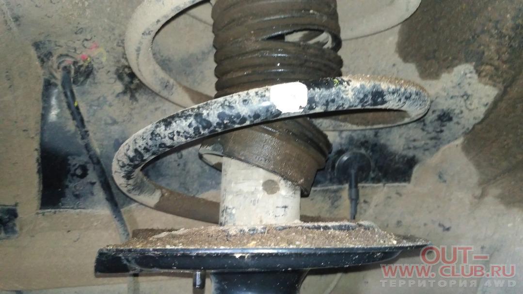

прошел ТО -45000 в ТТС-Уфа, обошлось в 3040р расходники свои. Расстроило что с одной стороны пыльник переднего амортизатора порвался. Цена за пыльник около 2000р-3000р, плюс работа по замене хз сколько. Мастер приемщик адекватный, посоветовал не спешить и объяснил как можно решить проблему. у кого нибудь пыльник рвался на 45000км пробега?

да посмотри в теме.
У меня тоже рвались с обоих сторон ставил от Тойоты (номерки в теме найдешь). до сих пор катаюсь все гуд.
