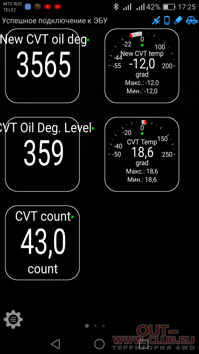

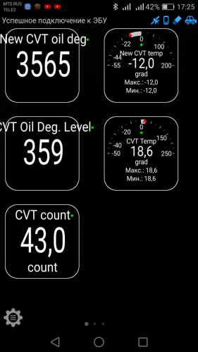

и еще один вопрос:
вот скрин того, что показывали датчики без FC:
каким датчикам верить? понятно, что новая температура у меня не работает - на улице как раз 18-20 градусов. Вот с деградацией непонятно. Пробег 20000. 3500 в "новой деградации" вполне адекватное значение. "обычная деградация" полностью совпадает с ХобДрайвом, но как-то уж слишком мала. на какое показание стоит ориентироваться?
