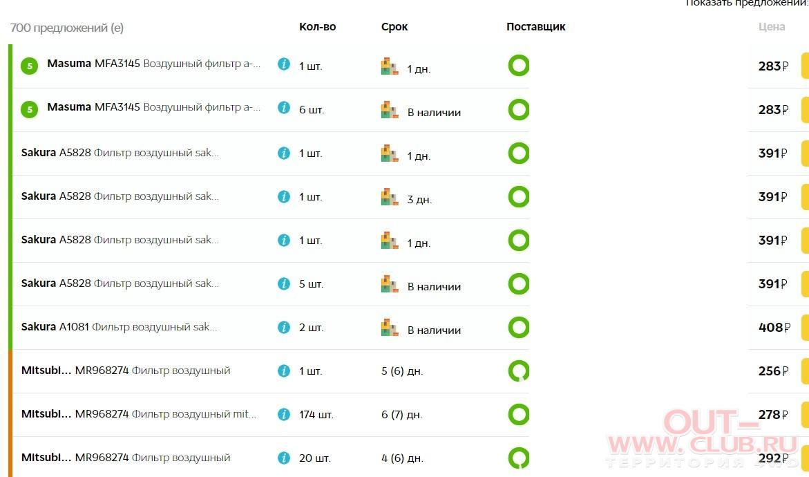

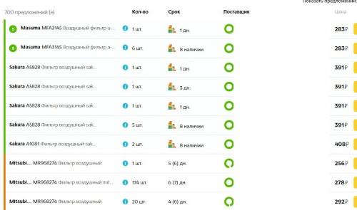

для интереса посмотрел какие цены на фильтры сейчас. какой лучше брать? оригинал тоже не дорого стоит. Что посоветуете?

@Plohish01, этот оригинал - подделка. Я брал. В принципе не плохие.

тогда возьму саккуру, я ее ставил уже как то. без снятия корпуса.
