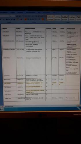

Приветствую всех владельцев 3 поколения! То-75000 км делал в январе 2019 у официалов в Нн, после этого уже проехал 2,5-3 тыс.км. Стоимость с их расходниками примерно 25.000. Стоимость работ на 7.500 руб. Расходрики все покупал сам, скрин с комментариями ниже приведу. Покупал в разных интернет-магазинах, поэтому сам свел в таблицу. Масло в вариатор заливал Idemitsu, хотя официалы сказали , что заливают еще Zic. Масло в раздаточной коробке поменял как по руководству 80w-90 оригинал, официалы льют с индексом вязкости 75w в раздатку. Все обошлось со своими расходриками в районе 15 тыс.руб. На сегодняшний день полет нормальный!
