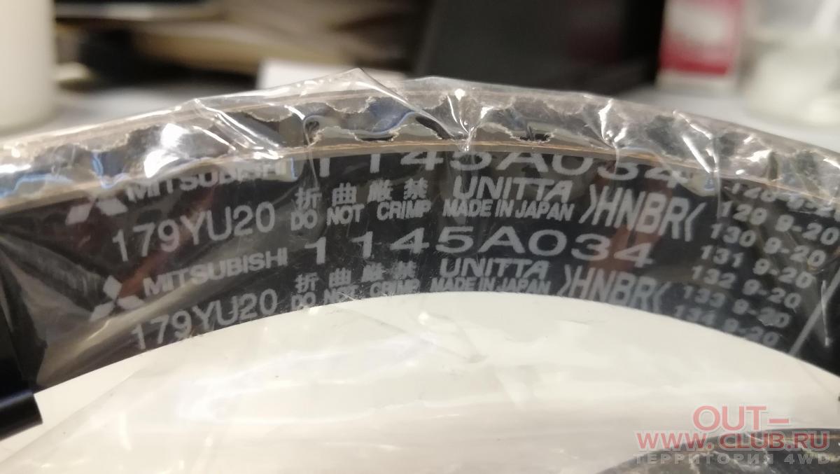

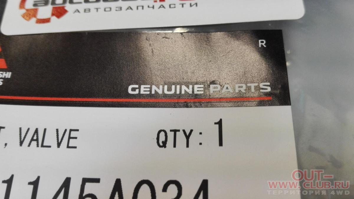

Так как стикер новый, очевидна разница в партиях. От официального дилера, к примеру, до сих пор поставляются старые партии с белым стикером 16г. выпуска, а этот ремень более свежий.

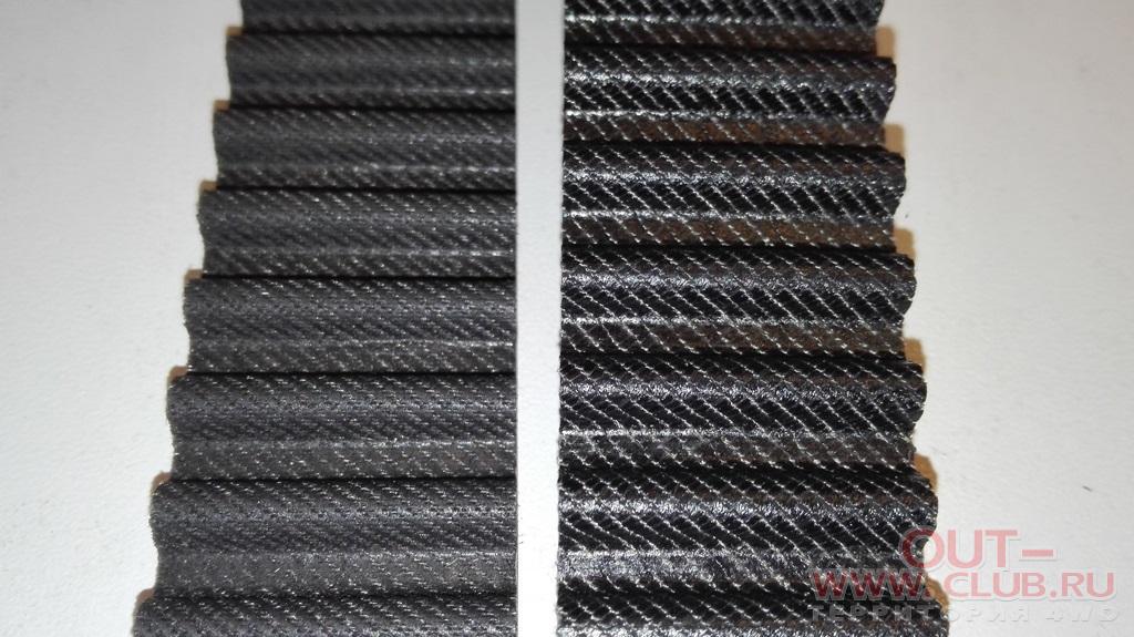

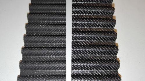

Можно более детально изучить рабочую поверхность ремня, расплывчато напечатанный иероглиф не очень показателен. Это видно на примере другого ремня, который есть у нас под рукой: слева подделка, справа оригинал от дилера. Видна разница в исполнении рабочей поверхности:

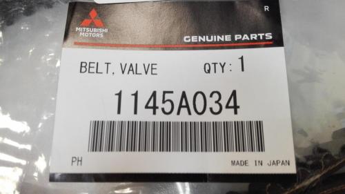

@Potable,

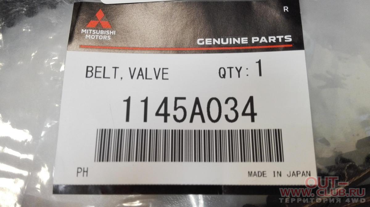

Получили свежий ремень 1145A034 от официального дилера. На нем такой же расплывчатый принт, как и на ремне, полученном вами:

@АВТОДОК, спасибо, а вес?

Ремень не взвешивался, практически сразу ушел в представительство после получения.
