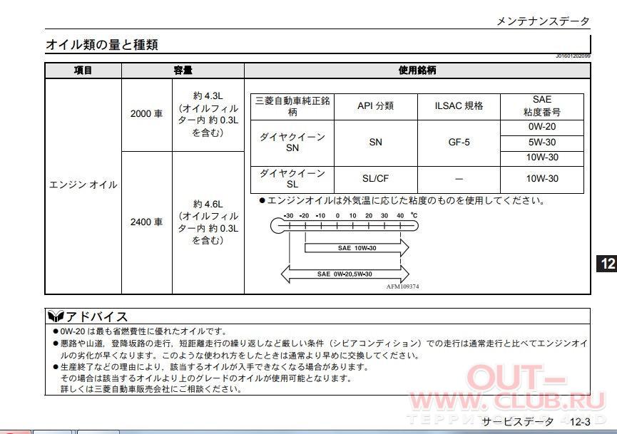

Сообщение от Optimus_Prime Посмотреть сообщение
А какое есть?
Расскажите
И пруф на допуски можно?
На вскидку:
первое - скорее всего Америка, второе - Япония. 5-40 только в мануале от Рольфа для бывшей СССР.
С информацией выше так же можно ознакомиться любителям заливать в 6В31 92-й бензин.
Старый 27.04.2020, 13:44   #3183
Leo-sun
Аватар для Leo-sun
Сообщений: 2,401
По умолчанию Re: Стучат двигатели 6B31 (3.0 бензин) после 120 тыс. км.
На картинке для Японии двигатели 2000 и 2400. 3000 нет.

Сообщение от Leo-sun Посмотреть сообщение
Конечно же я это видел , нашел что смог по-быстрому, так же видел мануалы на иероглифах где был и 3000.
в Японии (да и вообще в Азии) масла ILSAC classification (gf3, gf4, gf5), данная классификация не подразумевает вязкость на горячую (по SAE) 40...50..60, только 16, 20, 30 (0W-16, 0W-20, 5W-20 и т.д.)
Какое отношение европейское ACEA (в данном случае вязкость на горячую по SAE 40, мы же говорим про 5W-40) имеет к японскому мотору???? НИКАКОЕ, просто что бы в мануалах для Европы было масло в этой Европейской вязкости. Свой гарантийный срок 6В31 отъездит на любом масле .
