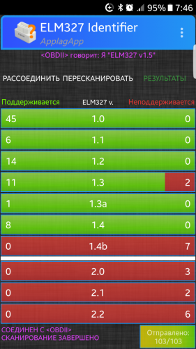

По умолчанию Re: OBD-2 (OBD-II), ELM 327, Torque (температура вариатора и др.) в Outlander 2013-2014-2015
Прочитав форум, перед проверкой ELM рекомендовано проверить её прогой. Вот проверил, но мне ни чего она не дает. Что скажите, нормально?
Ukkosta вне форума   Вверх Ответить с цитированием
Старый 21.12.2017, 10:11   #3276
cintakc
Сообщений: 455
хороший адаптер с нормальной прошивкой
