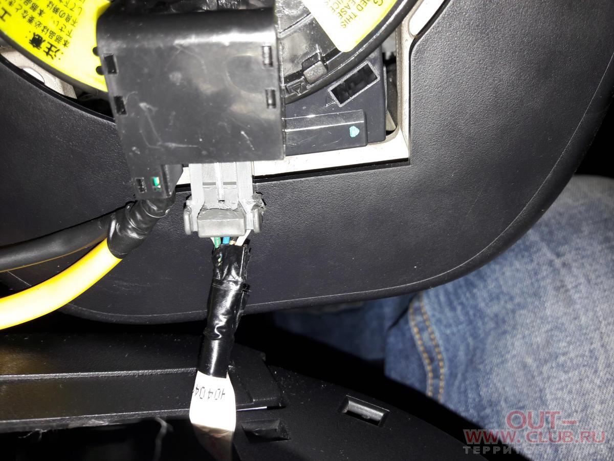

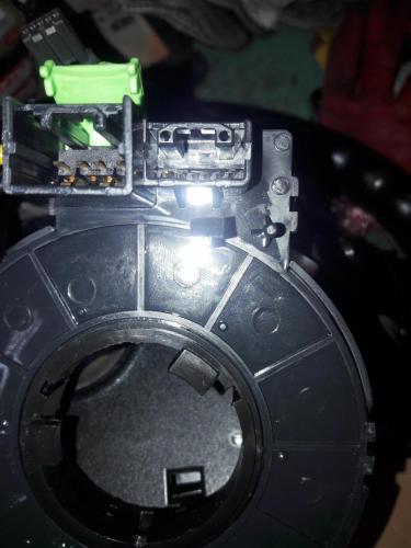

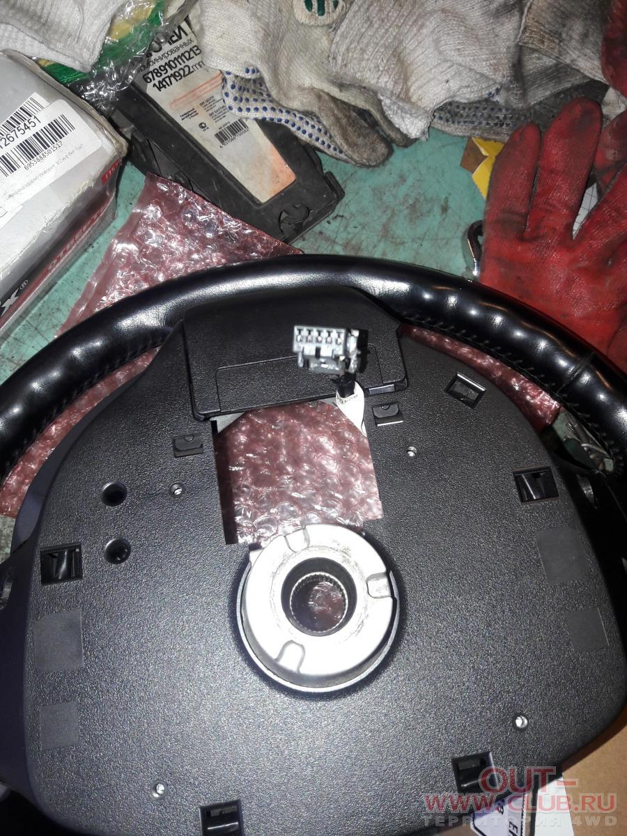

не подошла ZZVF ZV8619018 промучился зря, в ней куда втыкается разьём от руля который идёт белая мама на 5 штырьков, а папа на 6 штырьков. я не понимал почему не втыкается, в оригинал который стоял до этого без проблем входит, а в китайскую не входит до конца, потом допетрил. сфоткал увидел.
И ещё, на видео нет подрулевых лепестков, пока их не снимешь, кольцо не снимешь, но там не сложно, два болта на 10 снизу и два шурупа сверху.

По умолчанию Re: Не работают (глючат) кнопки на руле (ремонт/замена "улитки")
Добавлено через 40 секунд
это оригинал на 6 штырьков
Segovich вне форума   Вверх Ответить с цитированием
Старый 28.09.2019, 21:57   #322
Segovich
Авто: Outlander XL JFG 3.0 AT
Сообщений: 26

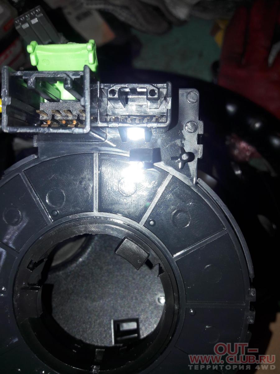

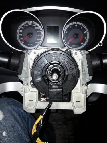

перепутал не ту фотку скинул
этот разьём не влез
эти лепестки нужно окрутить что бы добраться до кольца с шлейфом.

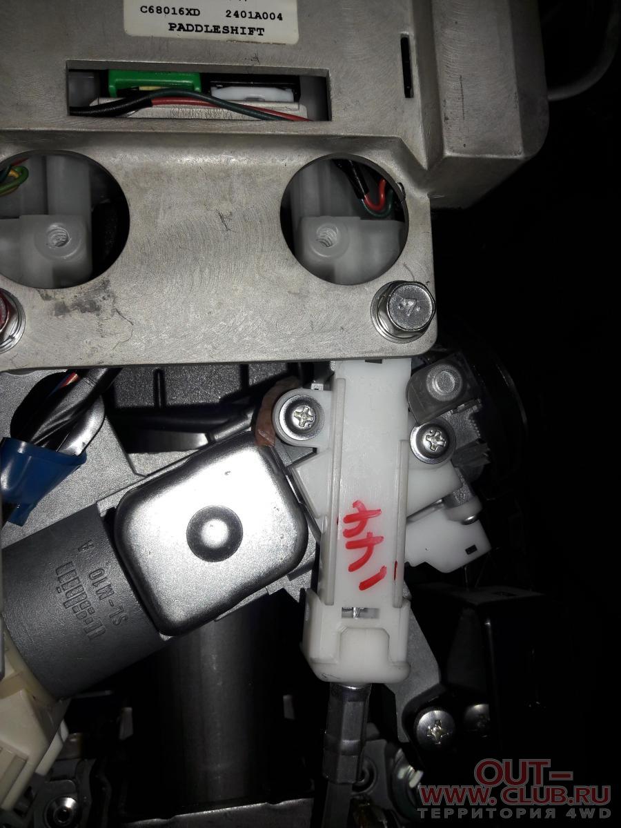

Старый 28.09.2019, 22:02   #323
Segovich
Сообщений: 26

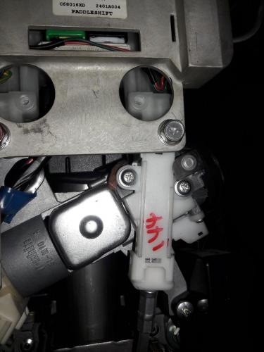

эти два болта на 10 нужно открутить и сверху два шурупа, уже откручены.
один болт наполовину видно, другой полностью.

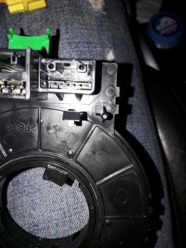

это пружина ZZVF ZV8619018 разъём на пять штырьков
Добавлено через 53 секунды
на 6 штырьков извините
это разьём на руле, который в него втыкается, на 5 штырьков.
