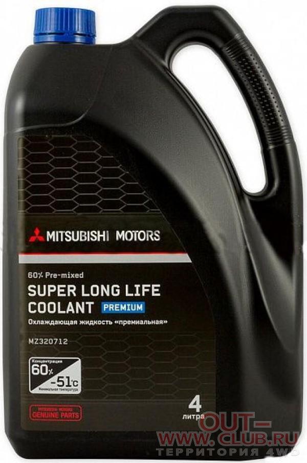

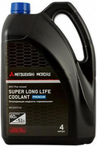

По умолчанию Антифриз, есть ли аналоги заводскому варианту?
Сунулся на днях под капот и обнаружил, что на холодную уровень антифриза в расширительном бачке по минимальную отметку. Поискав родной антифриз ужаснулся, Mitsubishi Super Long Life Coolant Premium стоит примерно от 4000 рублей за 4 литра, тара только такая, по литру не купить. Как вариант можно разбавить дистиллированной водой (на доливку требуется не так уж и много, свойства антифриза особо не пострадают), но хотелось бы залить если уж не оригинальный антифриз, то аналогичный продукт из серии "купил литрушку и катаешь её с собой на всякий случай" без опасения намешать в системе охлаждения шмурдяк. Авто 2019 года, 2.0, пробег 46 тысяч.

По умолчанию Re: Охлаждающая жидкость. Все вопросы.
Перечитал всю тему, но так и не понял можно ли доливать ОЖ MZ320291? Она зеленая. С завода синяя. Их вроде как смешивать можно. Хотя некоторые пишут что нельзя. Было бы дело летом, не задумываясь бы долил дистиллированной воды, но в зиму хочу все же ОЖ.
P.S. ОД рекомендуют однозначно MZ320712...
Сообщение от def27 Посмотреть сообщение
Был на ТО-75 мне официалы долили немного правда зелёной
