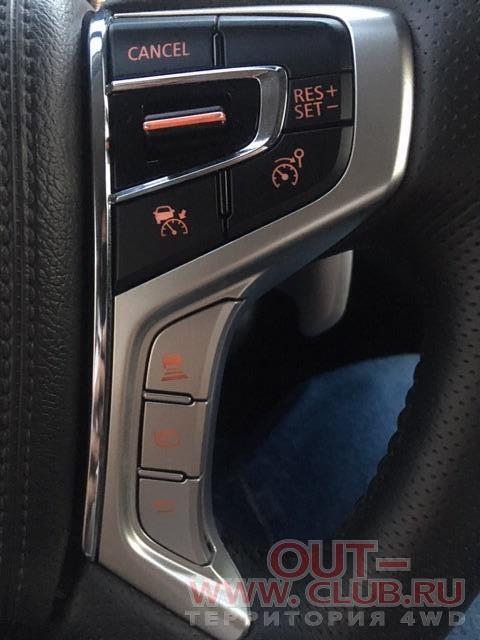

Функция ограничения скорости.
были приобретены данные кнопки взамен установленных (рис. Справа)
Далее Алексей (Zygard, спасибо Леше еще раз)) активировал данную функцию.
Как результат все прекрасно работает. Живу в Москве пользуюсь ежедневно, спасает от камер. В мануале работа данной функции описана.
Забыться и превысить не получится. Очень удобно.
Для любителей искать экономический эффект ( некоторые уважаемые люди сразу будут искать)))): видится полная окупаемость проекта!
