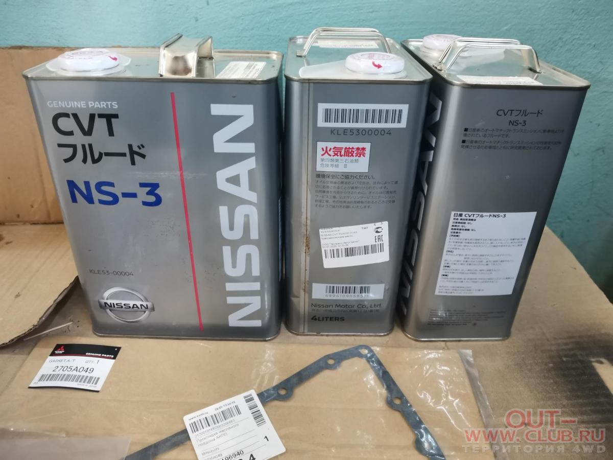

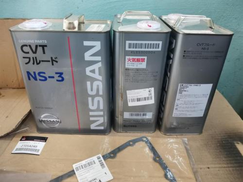

Поменял масло в вариаторе, на пробеге 116600 км, предыдущий владелец менял масло на пробеге 75000 км, залито было G-energy G box CVT, судя по записям акта выполненных работ, была частичная замена. В принципе никаких предпосылок менять масло на новое не было. Смущало что было залито универсальное мало подходящее и к допускам J1 и J4. Купил ниссановское масло NS-3, в железной банке в количестве 3 штук по 4 литра.

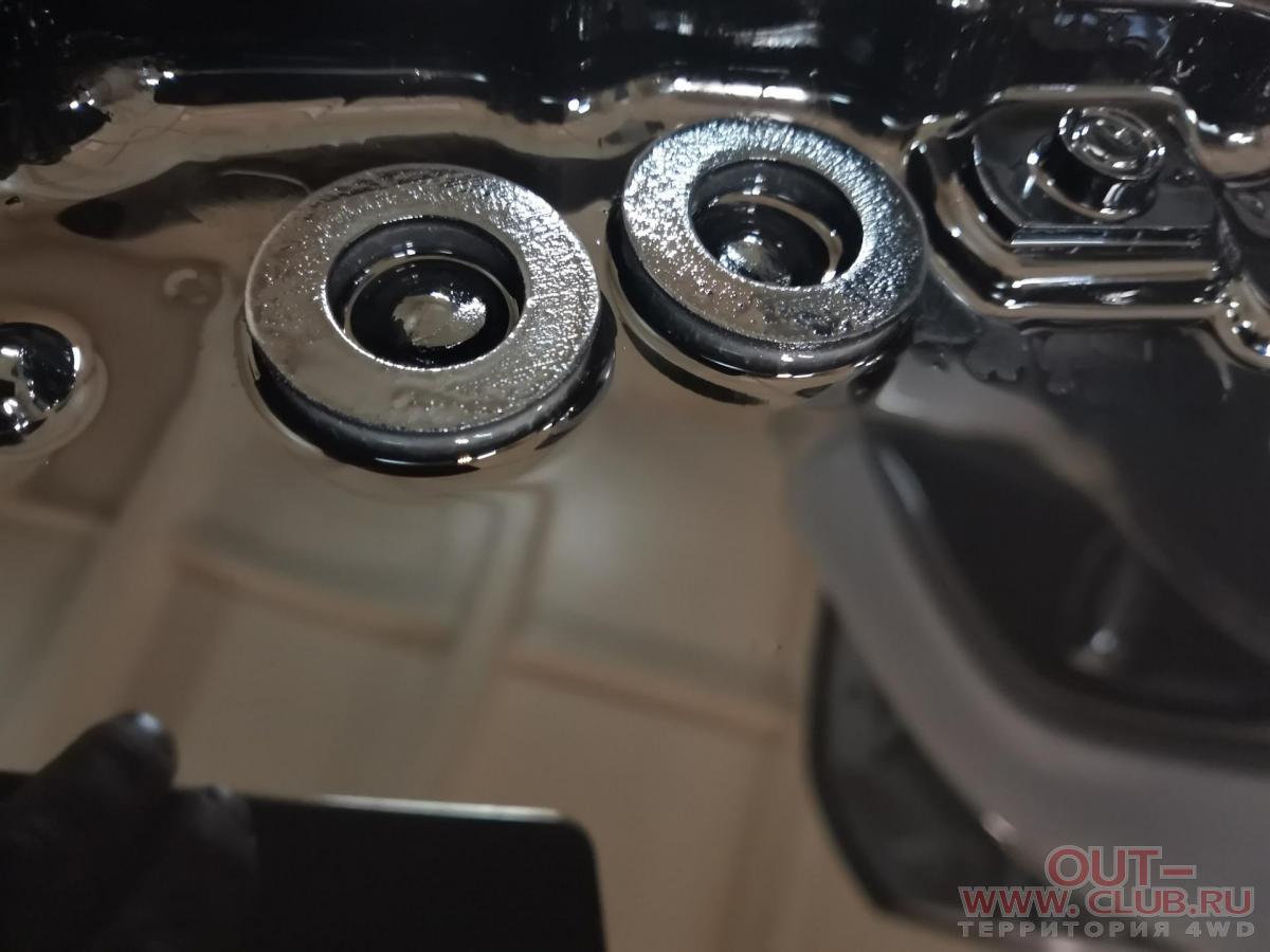

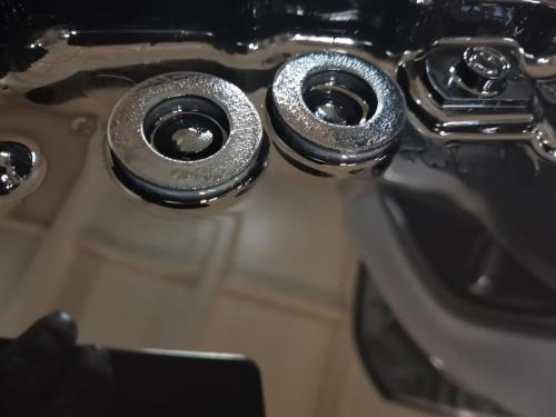

7) На магнитах присутствовало не много металлической пыли, но я думаю это в пределах нормы;
8) Аккуратно сняв магниты почистил их бензином, вымыл сам поддон. Саму прокладку можно было не менять, она ни чем не отличалась от новой;

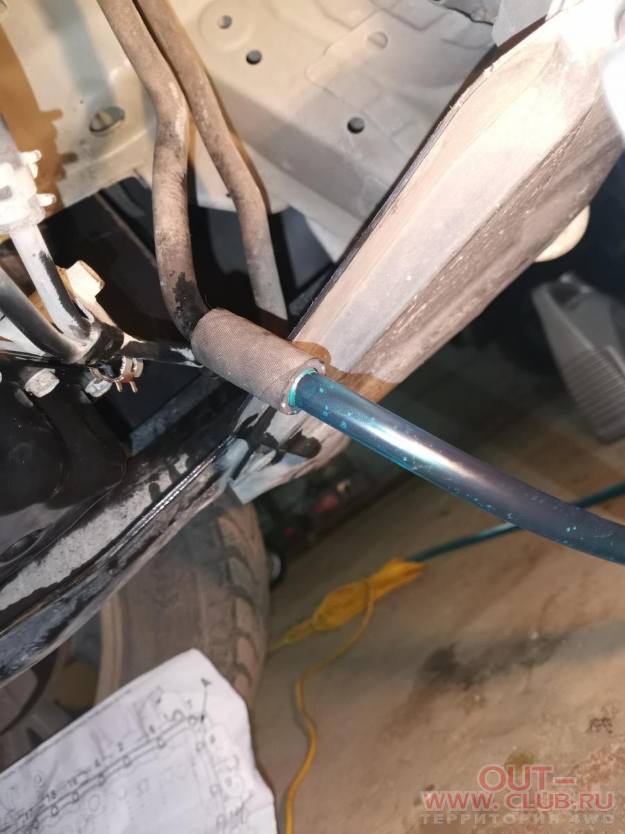

14) Смазав силиконовой смазкой место соединения резинового шланга обратки с трубкой которая заходит на корпус фильтра тонкой очистки, пассатижами ослабил пружинный хомут и отодвинул шланг;
15) Так как был один, пришлось удлинить шланг обратки и вывести его в зону видимости, чтобы контролировать наполняемость выхода старого масла;

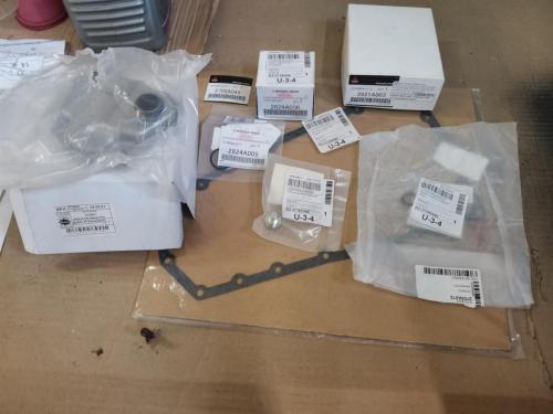

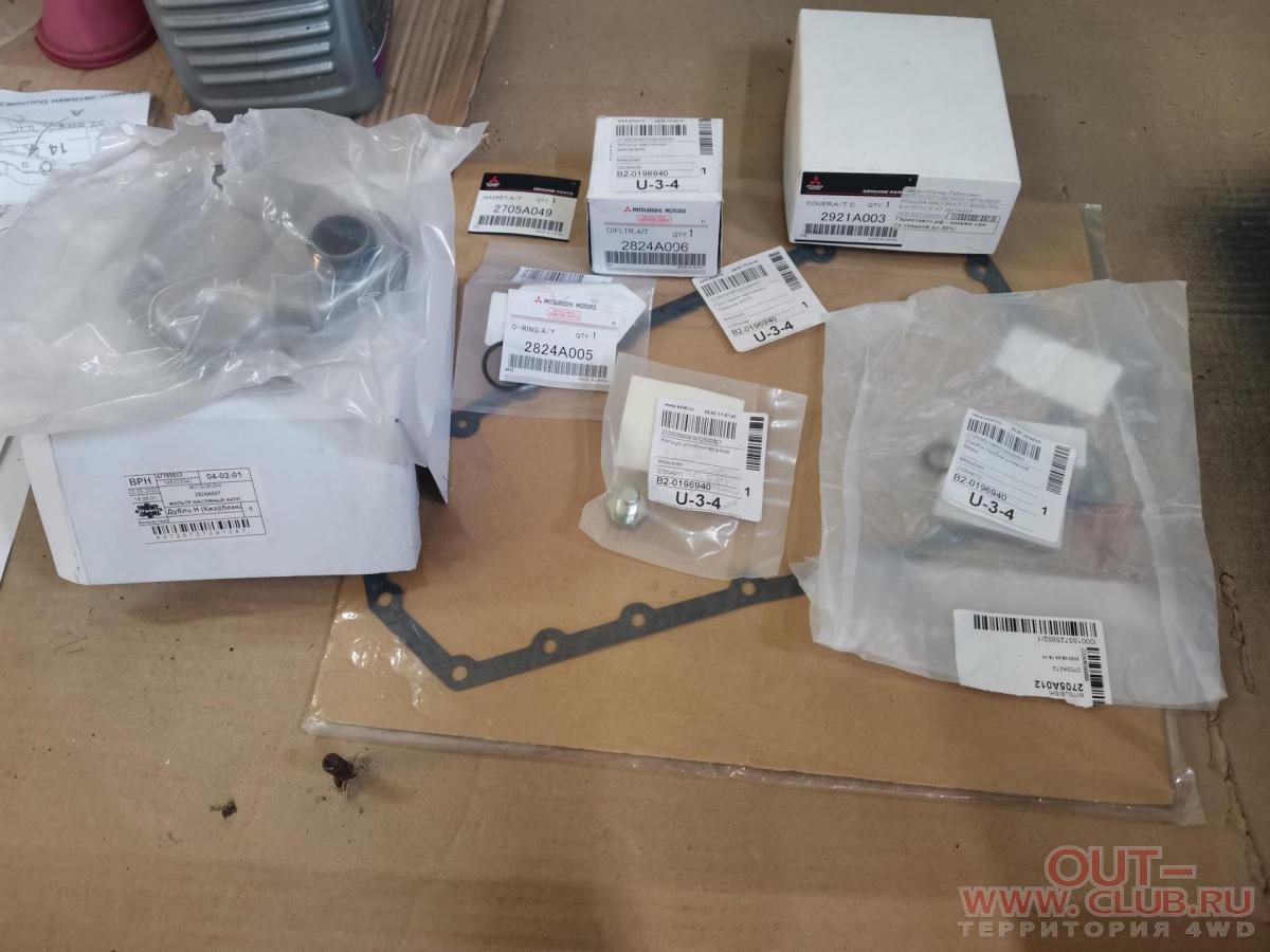

21) Все номера артикулов расходников брал отсюда
Mitsubishi 2824A007 — Сетчатый (металлический), масляный фильтр грубой очистки;
Mitsubishi 2824A005 — Резиновая прокладка фильтра грубой очистки в поддоне CVT — единственная лишняя деталь (эта резиновая прокладка шла в комплекте с оригинальным фильтром грубой очистки);
Mitsubishi 2705A049 — Прокладка поддона CVT -в моем случае можно было не менять, старый был в отличном сосотоянии;
Mitsubishi 2705A011 — Пробка поддона CVT;
Mitsubishi 2705A012 — Прокладка пробки сливной картера CVT;
Mitsubishi 2824A006 — Фильтр (бумажный) тонкой очистки, масляный теплообменника;
Mitsubishi 2921A003 — Крышка масляного фильтра с уплотнительным кольцом (идёт только в сборе, крышка + кольцо).

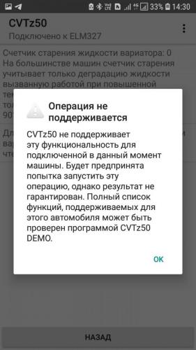

Парни, подскажите, в Аутлендере 2017 года есть счетчик старения масла в вариаторе?
Просто собрался масло менять в вариаторе, с самой заменой все понятно, а вот про сброс счетчика не пойму. Покурил подходящие темы на форуме, но там пишут про Аутлендеры более ранних годов выпуска. А вот именно 2017 год?

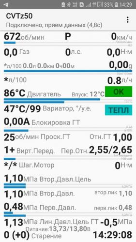

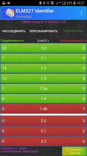

Приорбрел адаптер ELM327 v1.5 и софтину CVTZ50. Все подключается, все читает. кроме показания старения масла. Разработчик проги, говорит. что если не читает этот параметр, значит он и не используется/не активен на данном авто.
Вот я и думаю, либо его действиетльно нет и ничего сбрасывать будет не нужно, либо он прочему-то не читается.
