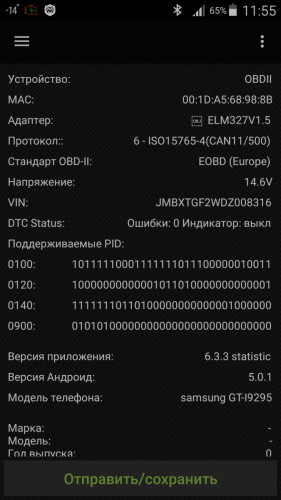

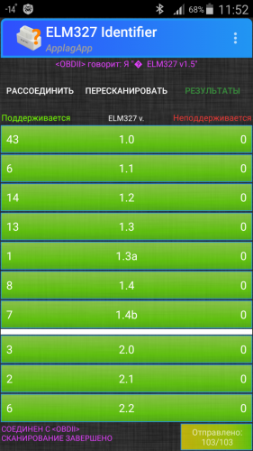

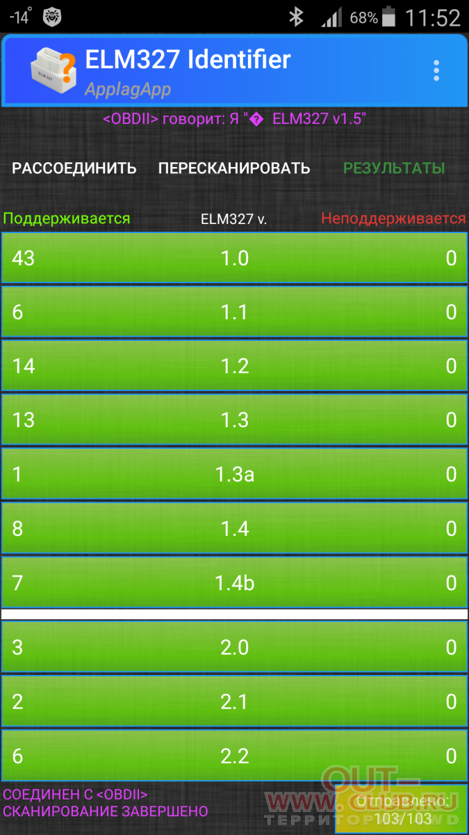

Старый 16.02.2018, 17:08   #3308
Masyny
Имя: Геннадий
По умолчанию Re: OBD-2 (OBD-II), ELM 327, Torque (температура вариатора и др.) в Outlander 2013-2014-2015
купил ELM, проверил прогой рекомендованной на этом сайте, сам не буб-бум, тока учусь. Что скажите, нормальный ELM? или искать другой.
[/IMG]
Вот есть ещё какие то логи
Дата сканирования=2018-02-16 11:36:27
Имя устройства=OBDII
Mac адрес устройства=00:1D:A5:68:98:8B
Версия устройства (Заявленная)=�
ELM327 v1.5
Оффтоп
Последний раз редактировалось v888v; 16.02.2018 в 19:12.
Masyny вне форума   Вверх Ответить с цитированием

Сообщение от Masyny Посмотреть сообщение
Так вы же уже купили. И гоняете прогой. Я бы Torque загрузил на смартфон (планшет) проверил и настроил соединение по блютусу, в шапке простая инструкция есть, просто галочки везде поставьте по картинке, и пробуйте, вначале с минимумом датчиков.
Старый 16.02.2018, 20:16   #3313
Yuriy_SPb
Сообщений: 1,465
Если не врет, то нормальный. А так Володя уже сказал: все познается на практике
