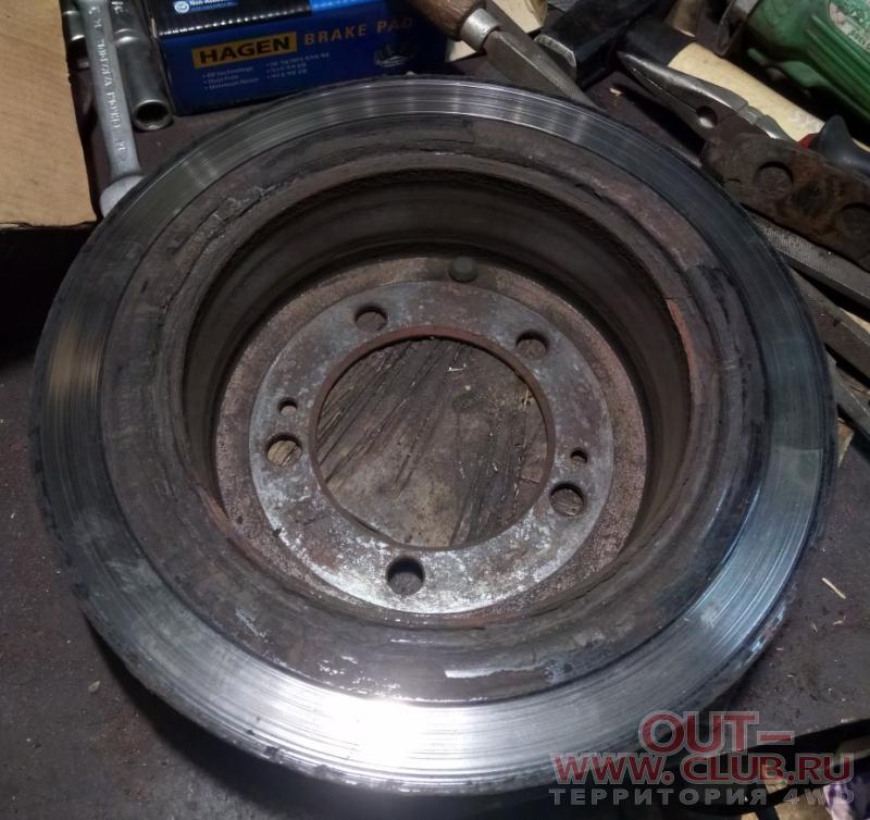

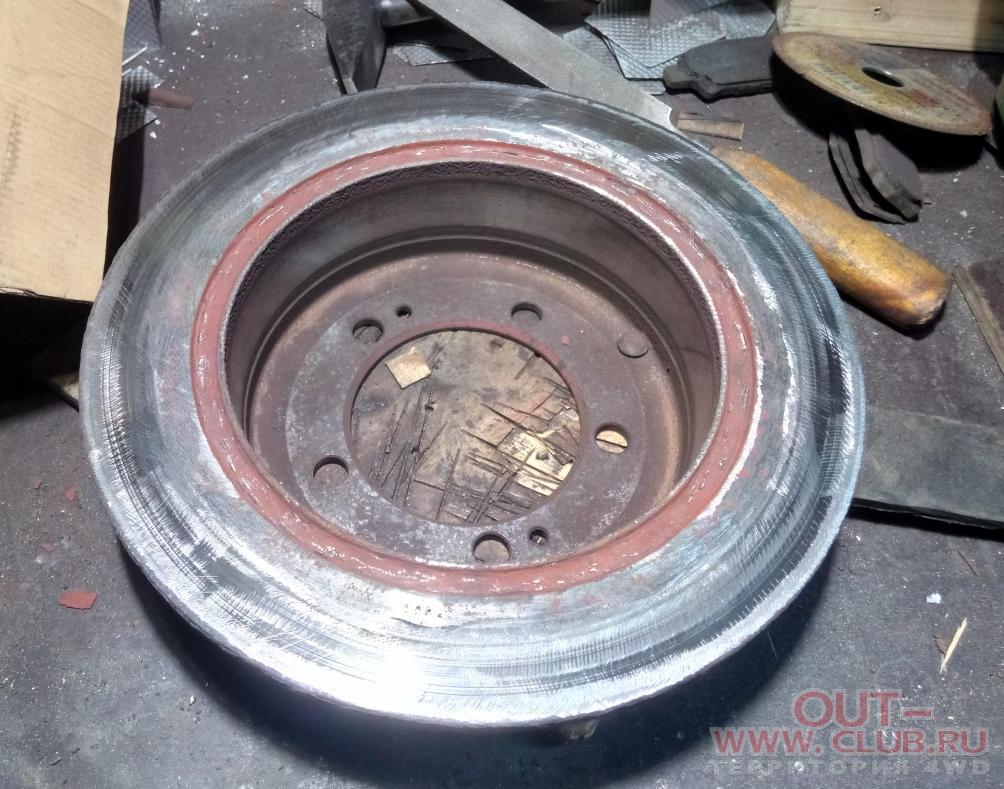

Ну что же! Подвел итог по поиску хороших тормозов на европейца
1) НА ПЕРЕД : ставится диск толщиной 26 мм и вентиляция изнутри
Диски 294 х 26 х 5
Brembo 09.A637.10 , Brembo 09.A637.11 ,
TRW DF4932 , Ferodo DDF1624 , Chrysler 5105514AA
На заднюю ось ставятся диски от аута xl asx 302 мм против 260 мм диска
но важно что бы внутри диаметр был 165 мм а не 190 мм. диск 4615A121
не путать с 4615A192 190 мм !!!
Вообще тормоза от лансера 9 (седана это плохо. при весе к 2 тоннам)
так же есть отличие суппортов 4605A263 и 4605A264 от MN116309 и MN116310
у первых скоба болт он с креплением тормозного щита 135 мм .
И важный момент! цо диска 80 мм. у первого аута 90 мм. отдаем токарю. он растачивает и делает край косым что бы сел диск. и всё) 200-300 р +
Собственно на днях ставлю задние суппорта. а позже передние диски 26 мм
