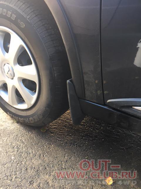

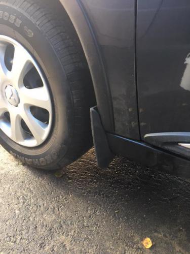

Удалось установить брызговик, то ли спирт, то ли солнце сделали свое дело, скорее солнце, в прошлый раз погода была пасмурная и очень влажно, хотя поверхность нагревал феном, но видимо быстро остывала.

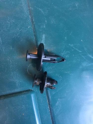

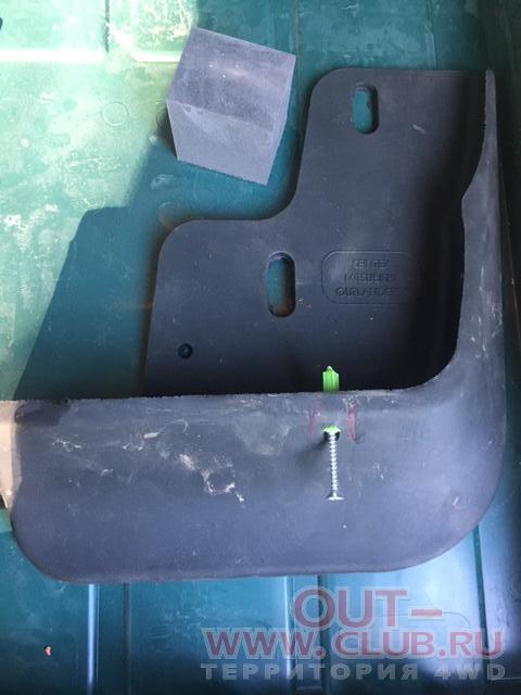

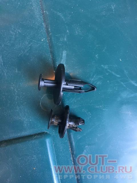

Поставил синтекс 86257. Бортик у них под расширитель арок сделан, но при плотном прилегании центрального крепежа топорщится уголок. Подкрылки штатные, дополнительно ничего не ставил. Вот думаю, что надо какие-нибудь шайбочки подложить между брызговиком и подкрылком:
В инструкции написано, что надо поставить на 2 клипы в родные места и просверлить третье отверстие под саморез. я сверлить третье не стал.
Клипсы брал по-длиннее. нижняя - родная, верхняя - замена (то ли от ауди, то ли от тойоты):
Так как просто на двух клипсах брызговик болтается как штора, а нижнего крепежа, как в оригинальных брызговиках нет, то в брызговике просверлил дополнительное отверстие снизу сверлом на 5 в том месте, где в пороге, по всей видимости, дренажное отверстие есть. В брызговик воткнул дюбель шестерку, который на срезе не круглый, а шестигранник, поэтому он не крутится ни в брызговике, ни в отверстии в пороге при закручивании в него самореза. Отверстие в пороге не круглое, а продолговатое, так что мешать дренажу там ничего не должно.
Сидит плотно, ничего не болтается, но раздражает оттопыренный уголок.
