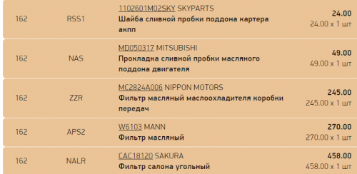

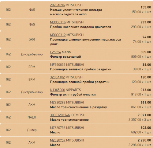

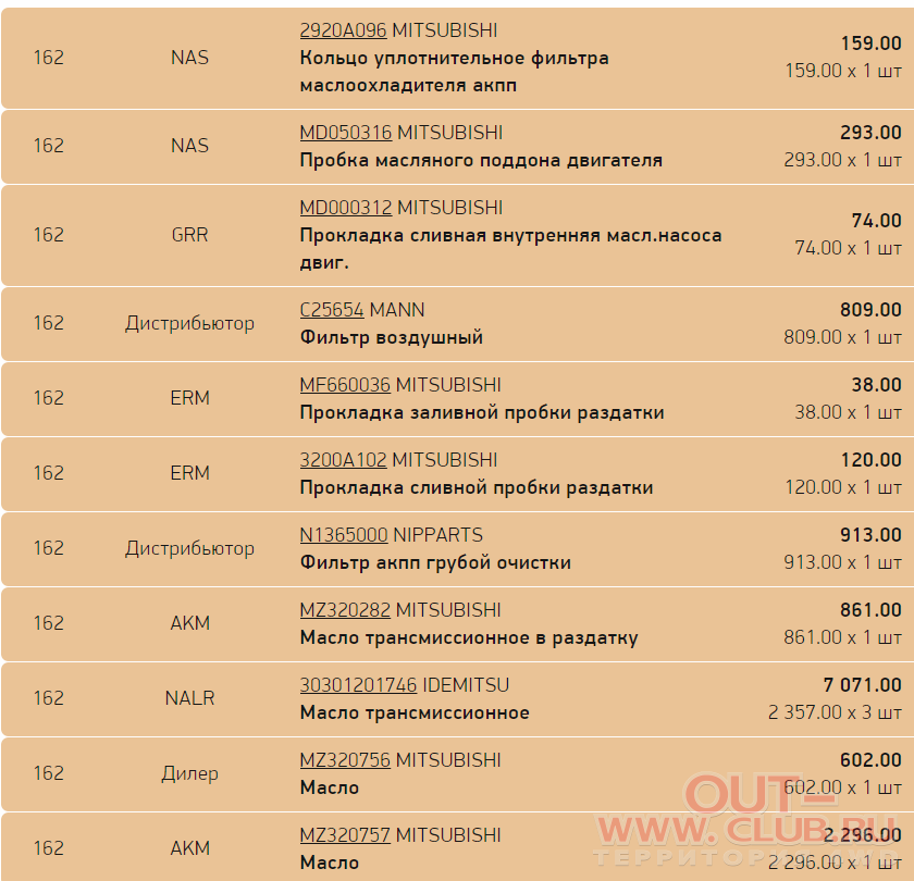

Сообщений: 45
По умолчанию Re: Outlander 2013-2014-2015 Плановое ТО-75000
для ТО-5 составил список, прошу опытных товарищей глянуть, нет ли чего лишнего?
менять все буду у ОД.
Вадим2014 вне форума   Вверх Ответить с цитированием
Старый 21.11.2019, 11:24   #339
Сообщений: 2,810
@Вадим2014,
MD050316 зачем меняете?Она многоразовая.Или есть симптомы к срыванию резьбы?
MD000312 тоже непонятная позиция.Откуда взяли?
@Вадим2014,
Если будете менять фильтр грубой очистки,значит будете снимать поддон вариатора.Значит необходимо заменить его прокладку.Вот номер оригинала - 2705A015.

@mr.fix,
симптомов нет, тут взял в ветке, у самого были сомнения, потому и спросил бывалых, все ли так.
тут в ветке рекомендовано, хотя вроде бы можно просто промыть, и по регламенту по моему так и предлагается делать. тут не знаю, как лучше поступить.
@chundga, спасибо, заменю.
@Сергеевич1970, манн ставил такой 3 раза, ни разу проблем не было, поэтому повторил снова. сакура тоже из старых запчастей, уже брал ранее.
прокладки родные тк сроки поставки по ним меня устроили больше, уже записан на ТО

Сообщение от Вадим2014 Посмотреть сообщение
Независимо от того будете менять или промывать,снимать поддон всё-равно придётся.При снятии поддона меняется его прокладка,которую я в вашем списке расходников не увидел.
Старый 21.11.2019, 12:51   #344
Вадим2014
Сообщений: 45
да, вы правы, пока у меня дилемма, может фильтр грубой вообще не трогать, у ОД по регламенту только замена фильтра тонкой очистки.
Старый 21.11.2019, 12:57   #345
Сообщений: 2,810
У Вас машина на гарантии?Если да,то скорее всего ОД в поддон не полезут.Если нет,то стоит уточнить у них,полезут ли они в поддон по вашей просьбе или нет?
