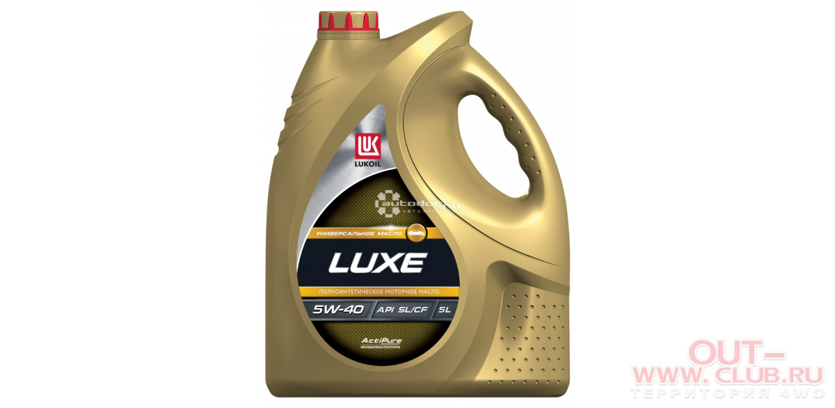

Чем Лукойл не устроил?
Старый 18.01.2023, 15:19   #3
HAMELEON
Аватар для HAMELEON
Имя: Гарри
Сообщений: 61
По умолчанию Re: Моторное масло в Pajero Sport

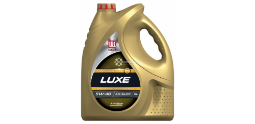

Это
Тарабанит движок, лампа секунд пять не тухнет на холодном запуске

Ну мне в свое время LUXE тоже не зашел. Тоже как-то на нем мотор работал жестко и шумно.
А вот сейчас в нынешнем моторе залито масло Lukoil Armotech Special C3 (у меня на МПС3 сажевый фильтр). Это которое идет только для СТО и в бочках. Так вот оно мне нравится больше, чем заливаемый до этого, в том числе и в МПС2, TEXACO. Конечно это из категории субъективных ощущений, но мотор работает тише и мягче, меньше звона и расход чуть-чуть, но снизился (и это зимой). Ну и запускается полегче, так как при одинаковой вязкости, Лукойл чуточку, но легче прокачивается на холодную.
Что касается лампочки. Попался мне один раз, еще на МПС2, поддельный видимо Мановский фильтр. Лампа горела на нем долго. Не вытерпел и поставил вместо него корейский Exide, по-моему. И все восстановилось. Лампа стала гаснуть быстро. Масло при этом было одно и тоже.

Lukoil Armotech Special C3 синтетика. Но не надо в 4D56 такое масло. Оно низкощелочное и маловязкое. А 4D56 хорошо производит сажу, нужно крепкое масло, которое имеет высокие моющие свойства и не сработается быстро в этом моторе.
Лучше посмотреть что-то с допуском АСЕА А3/В4. Ну или А5/В5. У этих масел щелочное будет выше 10, и значит работать в этом моторе они будут эффективнее и лучше. Например из сороковок LUKOIL GENESIS UNIVERSAL 5W-40 (А3/В4), а из тридцаток LUKOIL GENESIS UNIVERSAL 5W-30 или ЛУКОЙЛ GENESIS ARMORTECH 5W-30 (А5/В5).
Я не промываю двигатель при переходе на другое масло. По сути если используются масло с подходящим допуском и вязкостью ничего страшного при смешивании не будет. Вообще лучшая промывка само масло, просто можно сократить интервал перед следующей заменой например.
