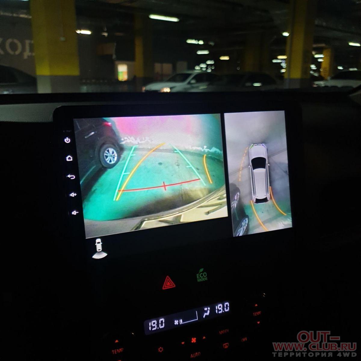

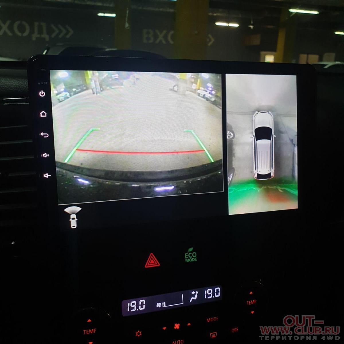

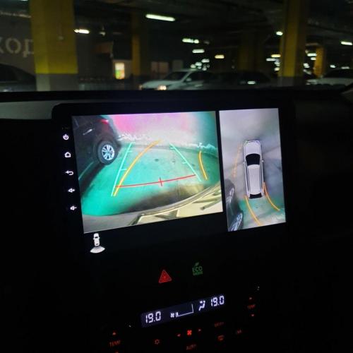

@xabbal, здравствуйте, я правильно понимаю, что штатный круговой обзор заработал корректно без дополнительной возни и калибровки камер ?
Здравствуйте. Да, именно. Я сам был в шоке, когда включил.
У меня китаец 2022 года, 2.4 л, полный привод, версия Black Edition. Камеры кругового обзора были установлены штатно, есть кнопка на руле.
Изначально стояла штатная магнитола с Baidu Car Life.
Купил Teyes CC3 с али и комплект кабелей под наш "китайский разъём" отсюда - https://aliexpress.ru/item/1005004101019501.html
Всё подключил, взял Canbus box из набора с кабелями (HiWorld), а не тот, что шёл с магнитолой - потому что на разъёме шлейфа Canbus из набора было меньше контактов. В настройках магнитолы выбрал Canbox HiWorld и нашу машину (причем там есть версия китайка 2022) - и опа, все штатные камеры и динамические линии работают без дополнительных настроек. И с кнопки на руле и при заднем ходе. Чуть позже смогу видео записать и выложить, если интересно.

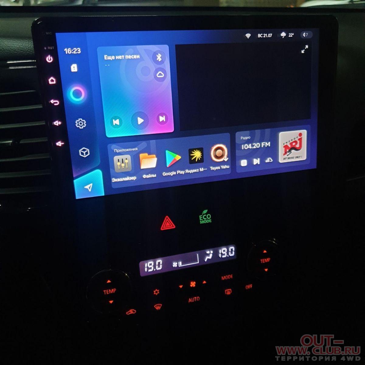

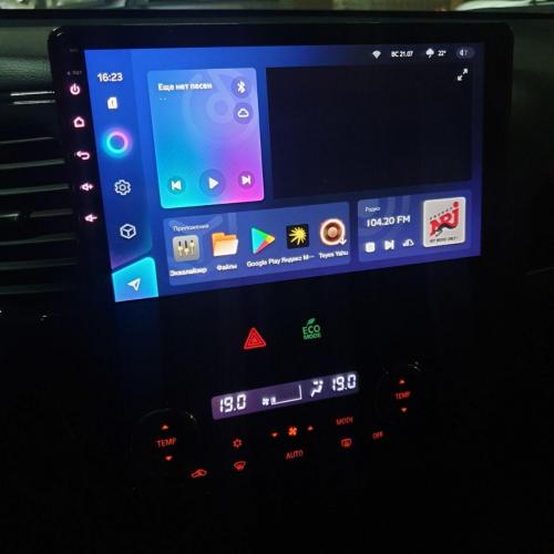

Вот фото работающего штатного кругового обзора без бубнов и преобразователей на Teyes CC3 штатной кнопкой на руле.
