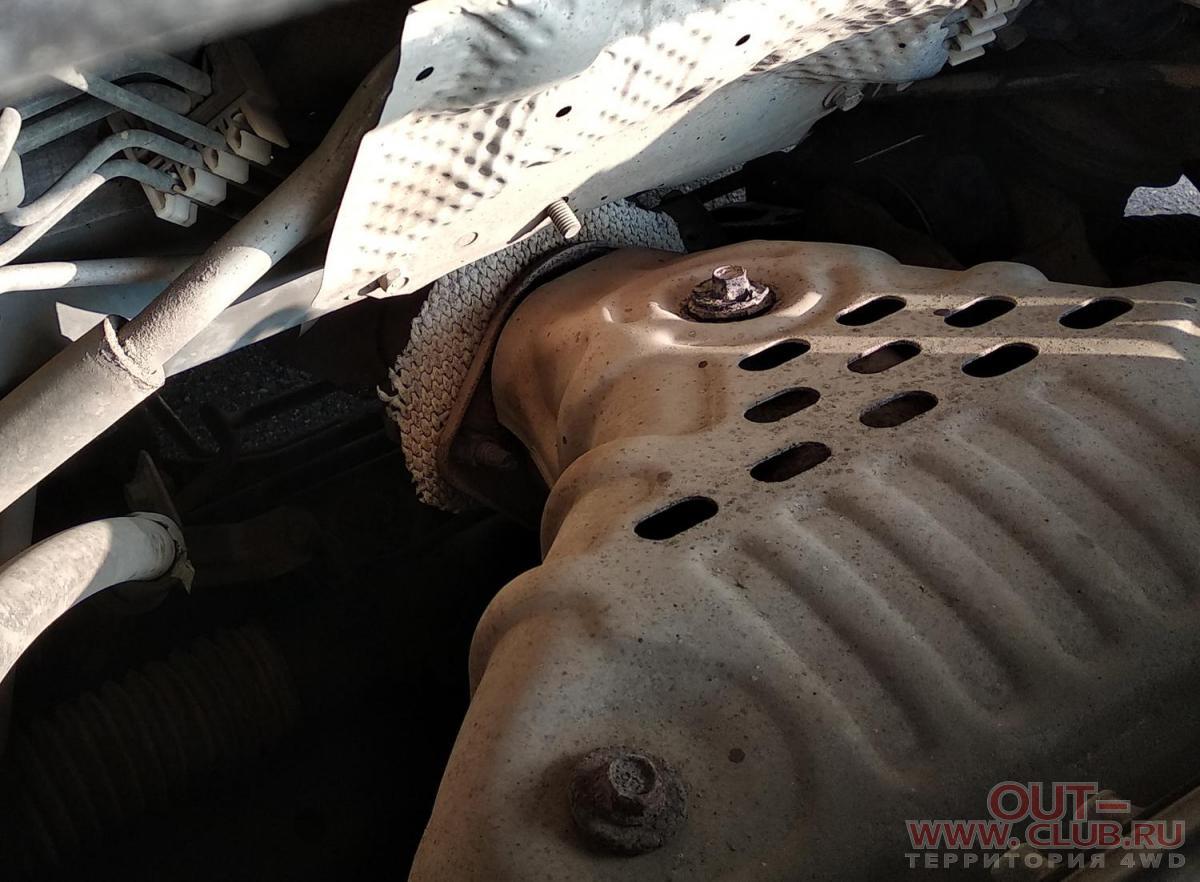

"Умельцы" в одном сервисе при сборе выхлопной вместо прокладки воткнули какой-то колхоз из асбеста. На фотке ниже. И зализали ещё и болты. В Экзисте или я хреново объяснял, или не поняли меня, но не осилили найти запчасть.
Подскажите, какой номер у собственно прокладки и у болтов там? Или как они называются нормально, чтобы в магазине объяснить.

@StalkerJS, Держи:MR 529712 Прокладка приемной трубы,MR 571083 Гайка,MR 431025 Болт крепления глушителя,MR 431024 Пружина болта крепления глушителя.

Спасибо большое.
