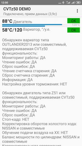

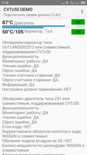

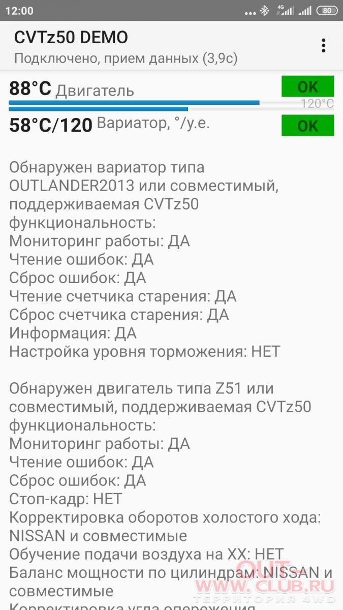

Старый 27.11.2019, 15:34   #3691
Arikushik
Имя: Серега
Сообщений: 30
По умолчанию Re: OBD-2 (OBD-II), ELM 327, Torque (температура вариатора и др.) в Outlander 2013-2014-2015
@mac-mac, сегодня мониторил с квт3, максимум прогрелось до 50, кВт должна без настроек показывать правильную температуру? Ездил чисто по городу не спеша.

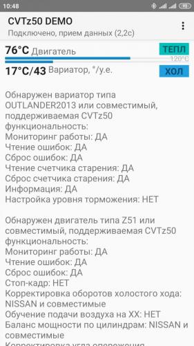

@Arikushik, создатель cvtz50 ездил на мурано и делал прогу для себя. Вначале он долго не мог точно перевести count в градусы. Но он хотя догадался count тоже выводить на экран.
На ваших скринах соответствует. И у вас там почти 60 градусов, с учетом неизвестно сколько ездили и грели, в пределах обычного. И по скринам видно вроде что подключали всего на 3-4 секунды? В конце движения? Ведь я тоже так могу вывести данные разово, непонятно какая температура, как тапку давил, сколько вез .. Температура заметно поднимается в пробке и при скоростях выше 100-120, с грузом быстрее.

Имя: Серега
Сообщений: 30
@v888v, подключено было всю поездку, секунды я думаю это периодичность опроса мозгов. В общем поеду на дальняк ещё по монитору. Стоя на месте у меня вариатор греется быстро, а вот на ходу очень медленно.

Старый 27.11.2019, 21:11   #3694
Yuriy_SPb
Сообщений: 1,465
@Arikushik, Зимой всегда довольно плохо прогревается, так что температура 50-60 для низких температур и хорошем обдуве обычное явление.

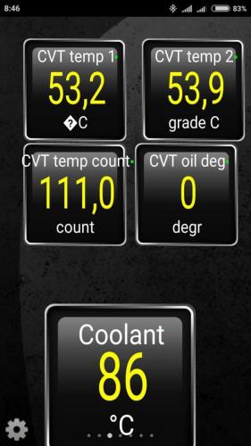

Старый 24.01.2020, 08:30   #3703

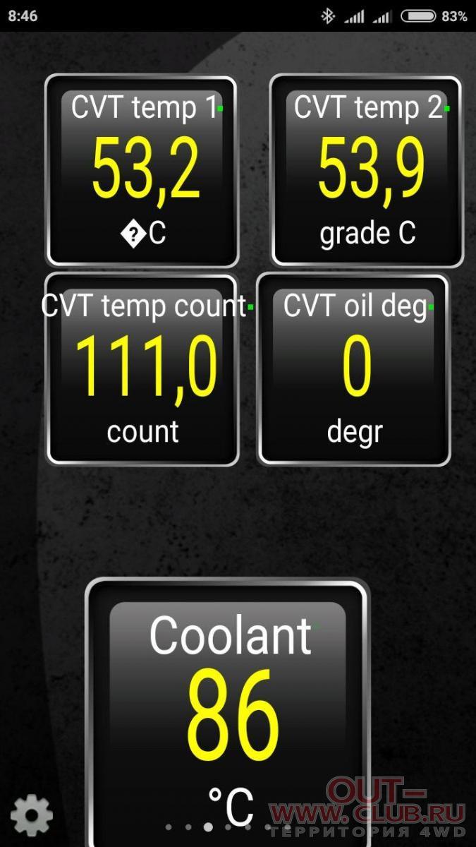

Syg86
Авто: Outlander III 2.0 CVT s80
Сообщений: 10
Здравствуйте. Подскажите, в чем разница между температурой 1 и 2? Какая из них правильная ? Почему деградация 0?
Настройки вот такие:
"CVT temp count","CVT temp count","2103","N","0","250","count","7E1"
"CVT temp 1","CVT temp 1","2103","(0.000000002344*(N^5))+(-0.000001387*(N^4))+(0.0003193*(N^3))+(-0.03501*(N^2))+(2.302*N)+(-36.6)","-50","250","ฐC","7E1"
"CVT temp 2","CVT temp 2","2103","(0.0000286*N*N*N)+(-0.00951*N*N)+(1.46*N)+(-30.1)","-50","250","grade C","7E1"
"CVT oil degradation","CVT oil deg","2110","AC*256+AD","0","220000","degr","7E1"
"CVT oil degradation test","CVT oil deg2","2110","AB*65536+AC*256+AD","0","220000","degr","7E1"
Машинка 14 года, с радиатором. Файлик брал в шапке из инструкции по первоначальной настройке.
Последний раз редактировалось Yuriy_SPb; 01.02.2020 в 00:41. Причина: SPOILER
Syg86 вне форума   Вверх Ответить с цитированием

v888v
Аватар для v888v
Имя: Володя
Сообщений: 4,378
@Syg86, проверьте в файле все знаки, запятые, скобки, ковычки. Деградация ноль это странно, где-то ошибка. Температура в цельсиях точнее где 4 значащих цифры.

Yuriy_SPb
Сообщений: 1,465
Сообщение от Syg86 Посмотреть сообщение
Варианта 3: либо она была сброшена, либо Ваш адаптер режет ответы, либо у Вас перепрошит блок управления CVT.
