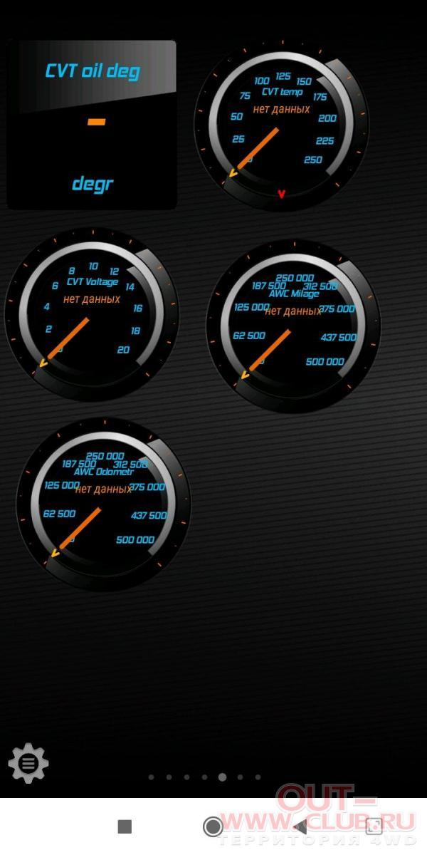

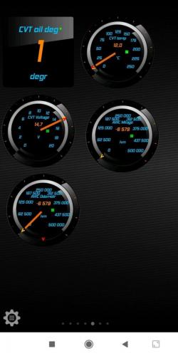

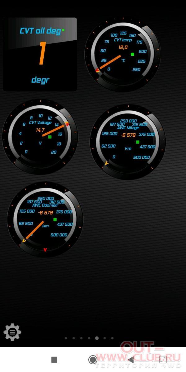

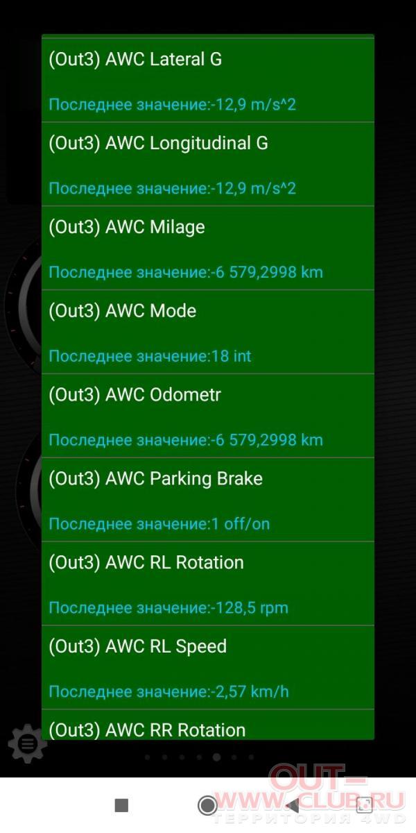

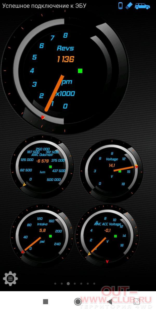

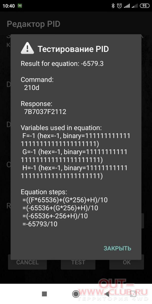

Вчера поставил версию 1.8.205.И создал только один профиль (с нераздельными блоками).Результат тот же.Одометр и еще пиды которые обращаются к адресу 7В6 либо не работают либо работают некорректно например еще awc acc voltage показывает отрицательное значение как и пробег??? Вот у пробега формула (((C*65536)+(D*256)+E)/10 показания прибора -65536 Что с формулой похоже?
Скрины сегодня в течение дня
multik вне форума   Вверх Ответить с цитированием

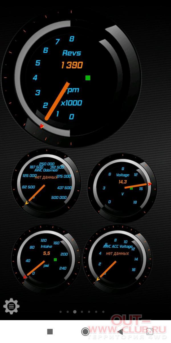

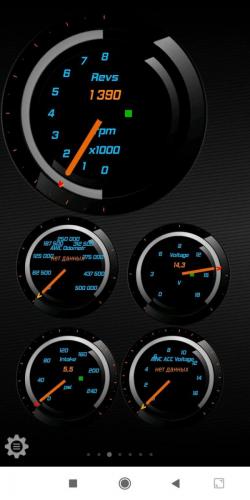

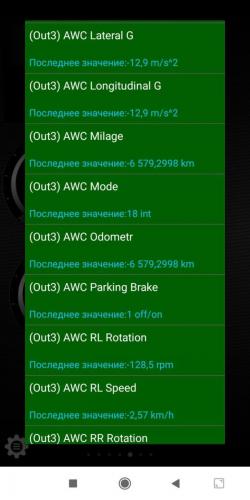

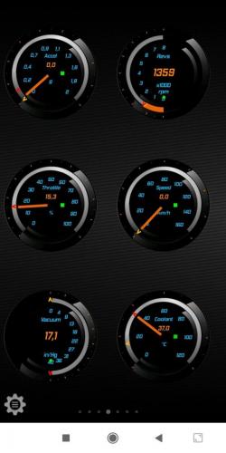

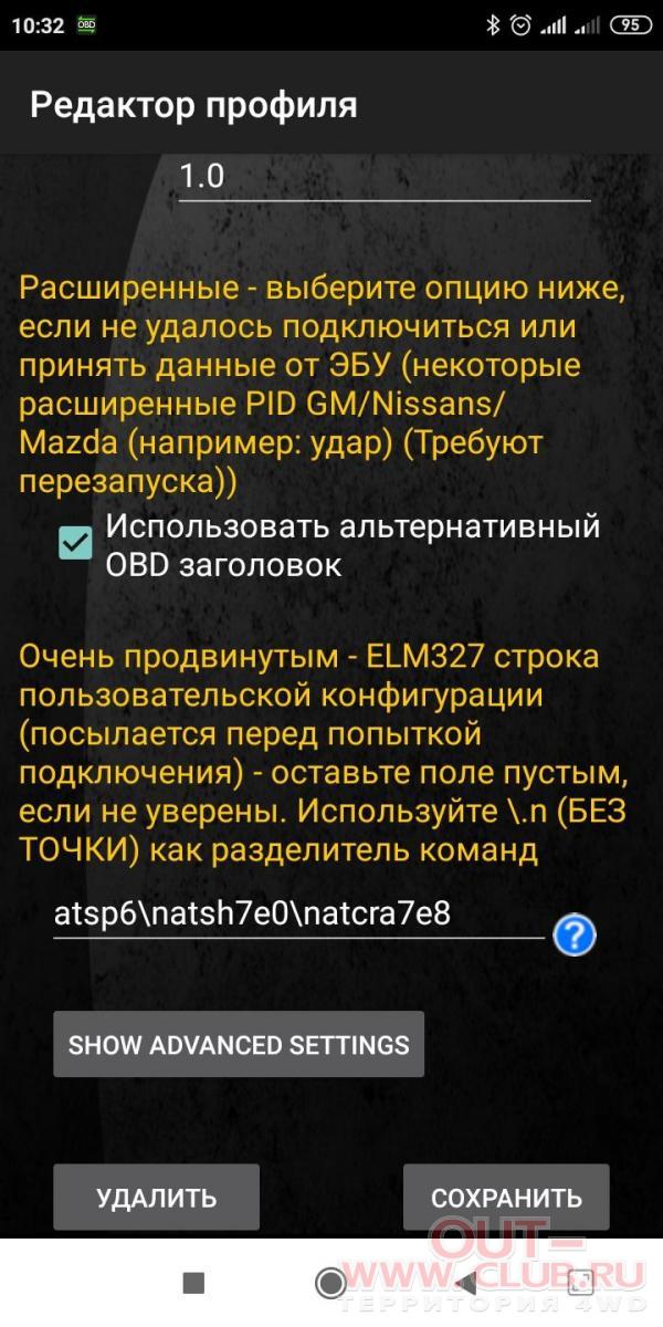

Итак скрины с доп командой и альтернативной загрузкой
Скрины со стандартной конфигурацией

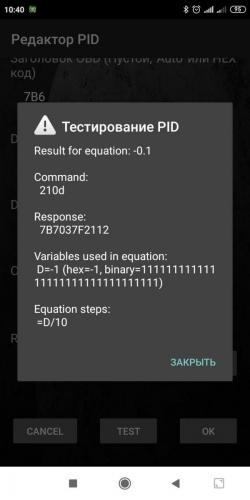

по блоку 7b6-7b7 пид 210D не поддерживается у вас

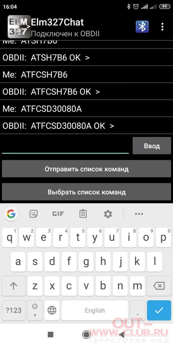

Сообщений: 455

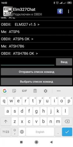

По умолчанию Re: OBD-2 (OBD-II), ELM 327, Torque (температура вариатора и др.) в Outlander 2013-2014-2015

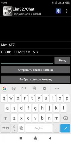

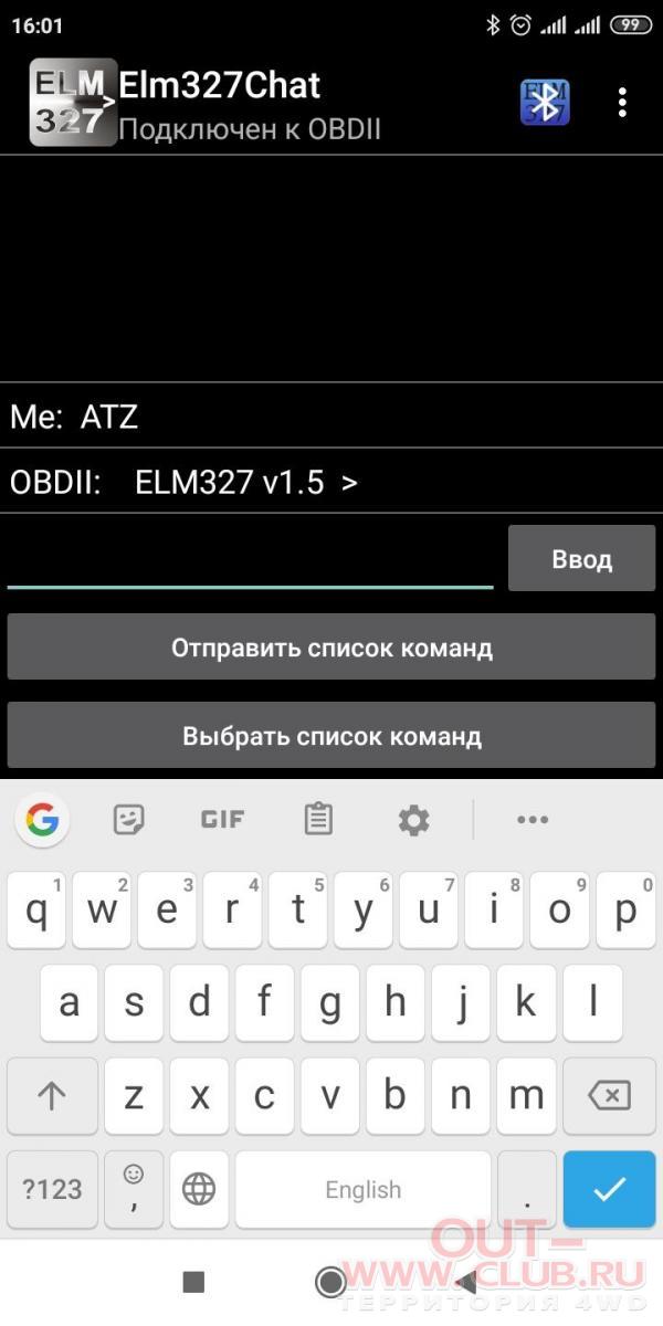

выдайте в терминале команды и выложите скриншот, проверми терминалом
atz
atsp6
atsh7b6
atfcsh7b6
atfcsd30080a
atfcsm1
atcra7b7
1092
210d

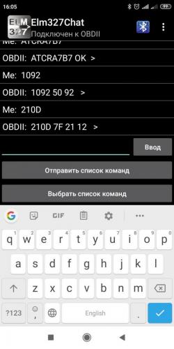

Старый 14.02.2020, 09:58   #3743
multik
Аватар для multik
Имя: multik
Сообщений: 506

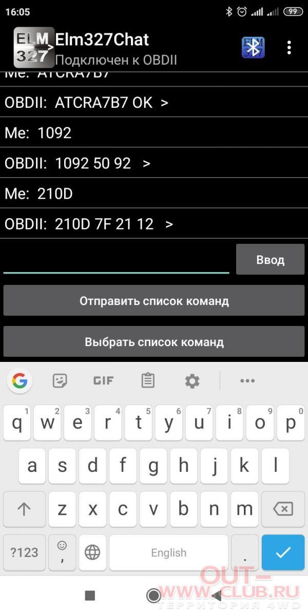

Сообщение от cintakc Посмотреть сообщение
atz
atsp6
atsh7b6
atfcsh7b6
atfcsd30080a
atfcsm1
atcra7b7
1092
210d
ОК

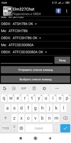

вот скрины после введения команд через терминал. Все нормально кроме последних двух команд
Да только Одометр в блоке AWC надо и там посмотреть

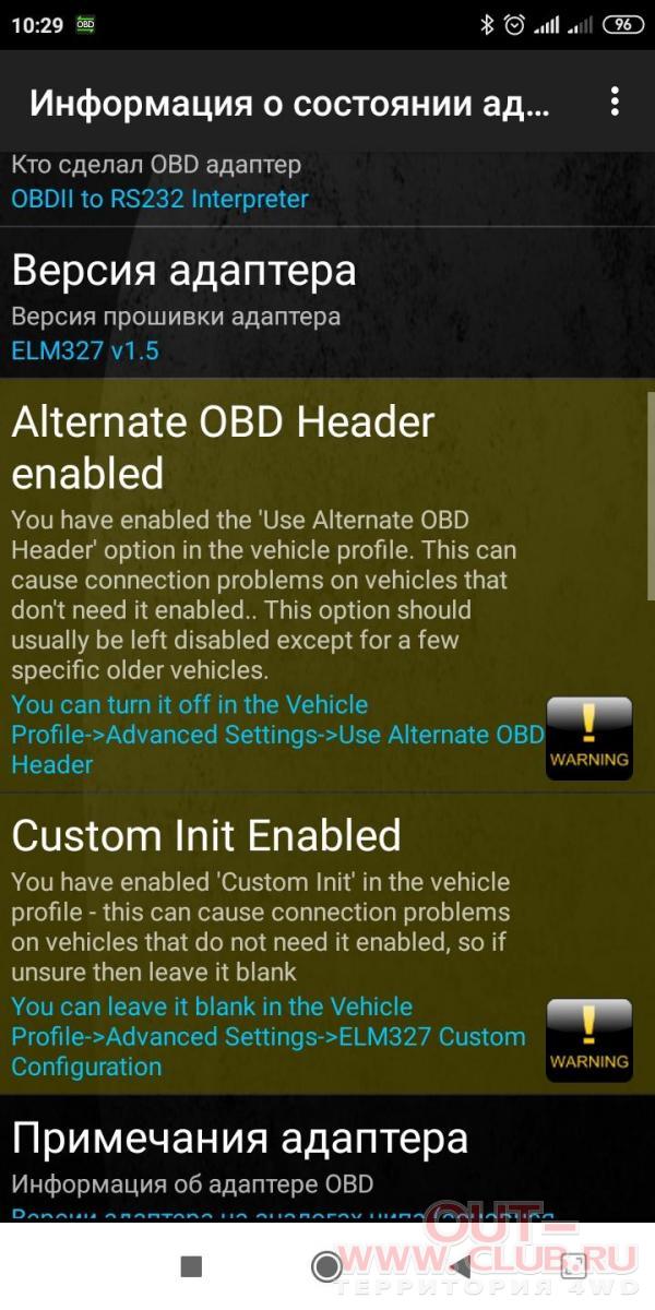

Хороший вопрос А Вы часом сам адаптер не меняли, или что-нибудь еще из программ, которые могли бы с этим же адаптером работать не запускали? На авто ничего не перепрошивали?

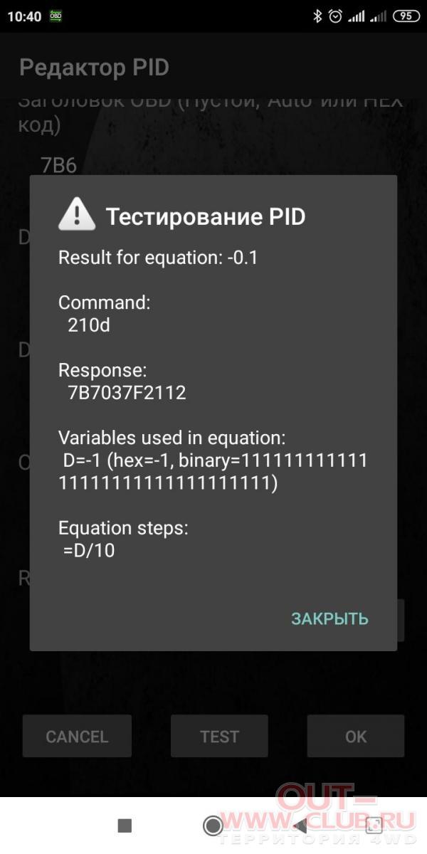

Yuriy_SPb
Сообщений: 1,465
Сообщение от multik Посмотреть сообщение

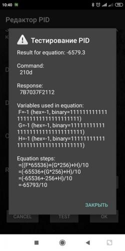

А здесь у Вас, как минимум, одна скобка лишняя. И ни в одном файле я такого не вижу. Что, касается теста, то у Вас по прежнему не отвечает блок AWC и все байты данных -1, соответственно и результат формулы.
