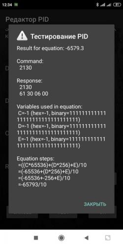

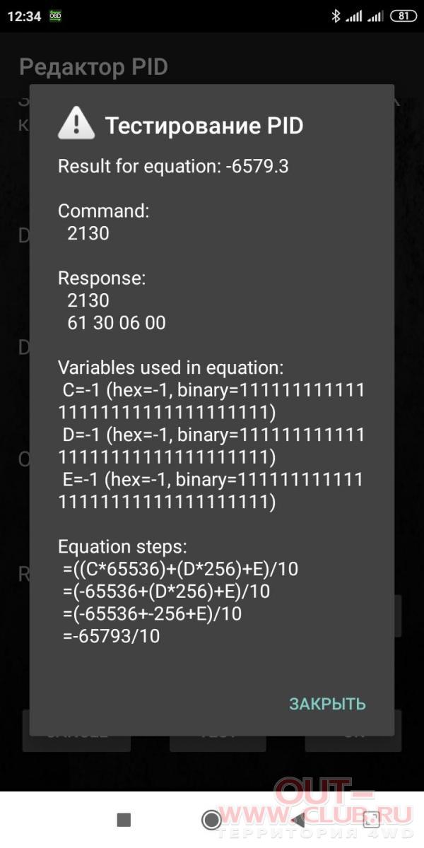

А здесь у Вас, как минимум, одна скобка лишняя. И ни в одном файле я такого не вижу. Что, касается теста, то у Вас по прежнему не отвечает блок AWC и все байты данных -1, соответственно и результат формулы.

@multik, Ппробуйте указать в строке инициализации команды
atz\natal\nath0\natsp6 и использовать набор пидов с встроенными командами старт/стоп (это который общий для всех блоков). У Вас в тесте пида из Торка в ответе присутствует адрес блока, которого обычно нет. Сделайте тест с новой строкой иницизлизации, посмотрим.

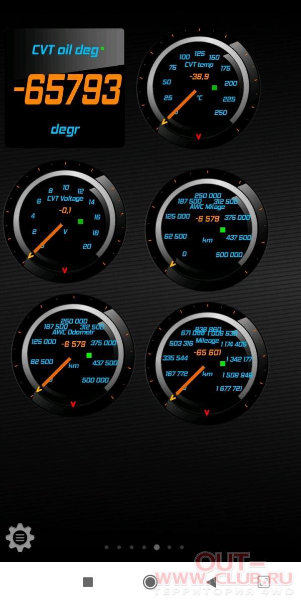

Хорошо попробую.Но вот еще фишка вчера подключил прогу к чистому Ауту 3 друга.И вот такая фигня одометр показывает пробег как бы циклично??? То покажет пробег(нормальный),то результат с - как у меня и так постоянно как бы мерцающее значение? Другие датчики как и у меня все нормально (другие датчики из блока AWC на нем не проверял).Что то с инициализацией команды...

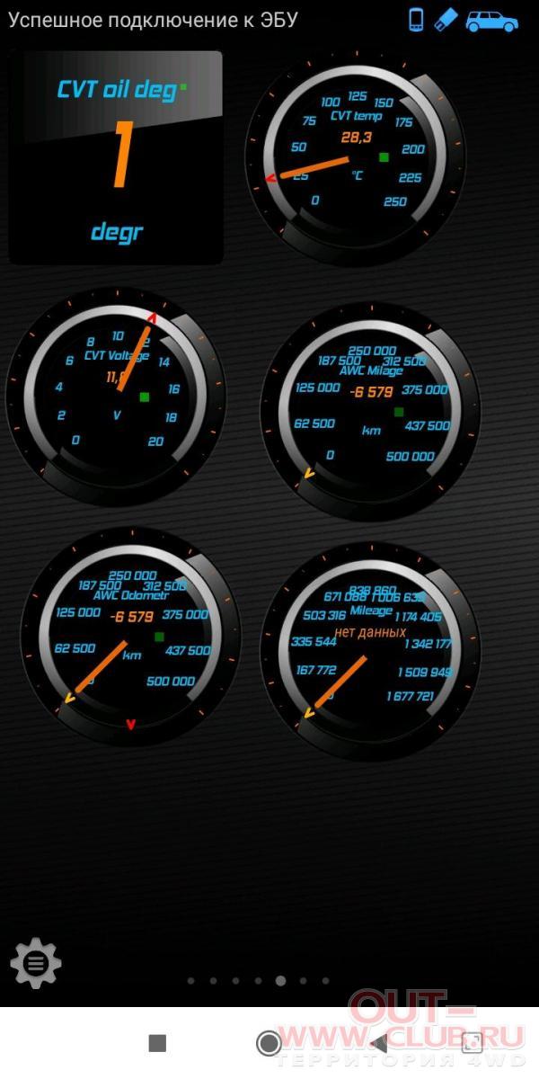

Итак попробовал с командой atz\natal\nath0\natsp6
Скрин где деградация варика 1 без этой команды соответственно

датчики мигающие, это прием ответа из разных блоков по очереди
так бесполезно опять гадать, выложите скин настройки профиля, чтобы было видно какие птички вы поставили и строку какую прописали и выложите конкретно набор пидов какой вы применяете

Да сколько скринов то можно. строку прописал эту atz\natal\nath0\natsp6
галку поставил использовать альтернативные настройки.Набор пидов из шапки с неразделенными блоками.
Первый скрин который выше с этой командой (все значения с минусом где) без нее часть значений нормальный одометр остался с минусом

с этим набором будет работать только двигатель и коробка
будет время, пишите в личку, я вам через удаленный доступ посмотрю

блок двигателя и акпп будут работать без настройки режима флов контроль, остальные блоки нет
для остальных блоков в общем профиле нужно перенастраивать адаптер для каждого прибора друго блока
поэтому лучше применять новый набор пидов из шапки
