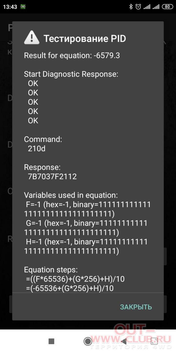

Сообщение от multik Посмотреть сообщение
Итак попробовал с командой atz\natal\nath0\natsp6
Я не вижу в вашем тесте пида набора команд старт/стоп. А это значит, что Вы используете не тот набор Пидов. Сколько можно об одном и том же писать

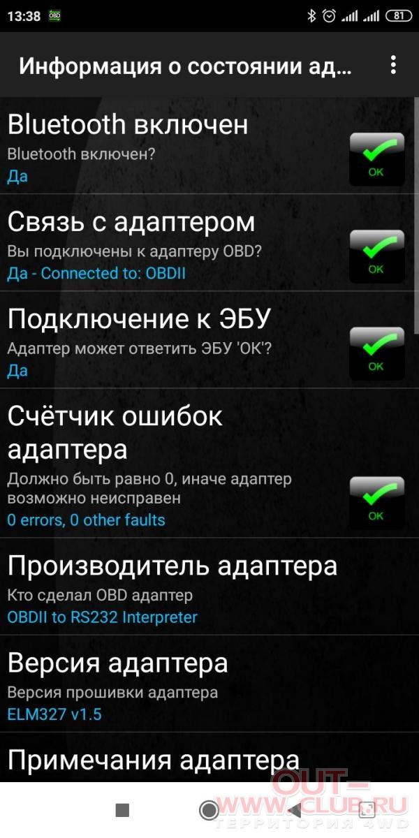

По умолчанию Re: OBD-2 (OBD-II), ELM 327, Torque (температура вариатора и др.) в Outlander 2013-2014-2015

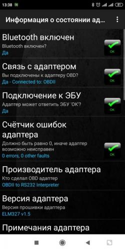

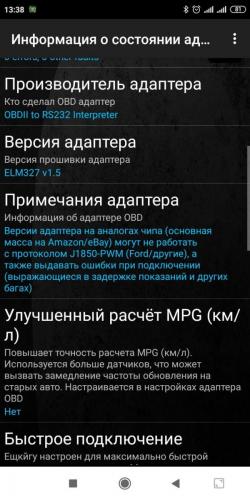

ELM 327 подключен. версия 1.5 . на телефоне Torque. еду по бездорожью.подключается задний привод. поездил, заглушил двс. минут через 10 завожу и гирлянда - горит чек. 4 авд. если телефон выключен ни чего подобного нет.
ELM 327 вставлен всегда. почему, стоит только побуксовать и выше перечисленное?

Сообщение от kombayner Посмотреть сообщение
Скорее всего у Вас не очень правильный адаптер. Так что выбор не очень большой: либо менять адаптер, либо соблюдать последовательность включения, при которой проблем не наблюдается. Список ошибок, котрые возникают при появлении "гирлянды" не пробовали снимать?

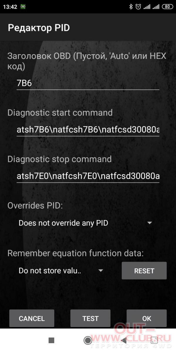

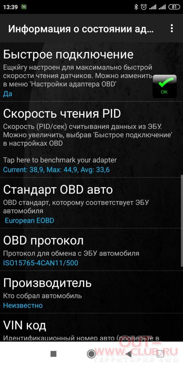

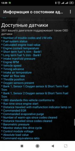

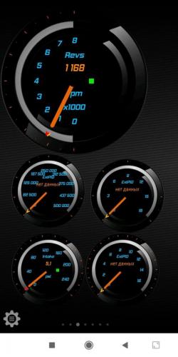

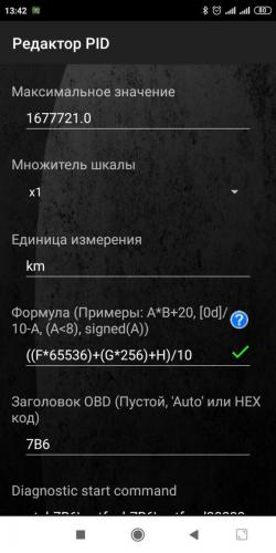

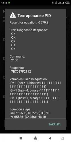

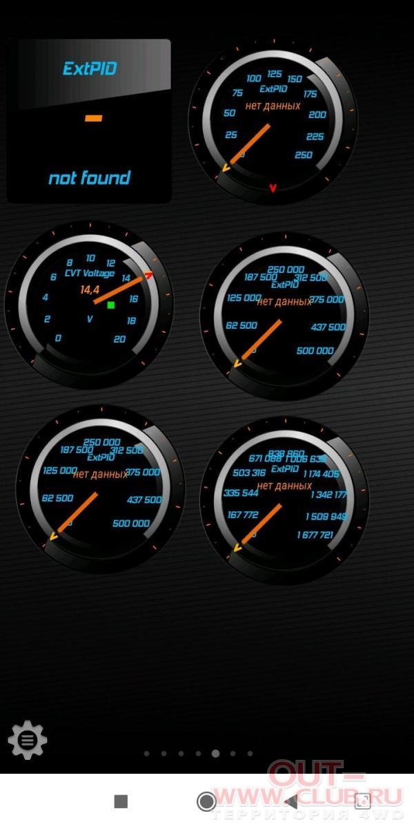

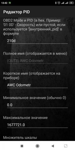

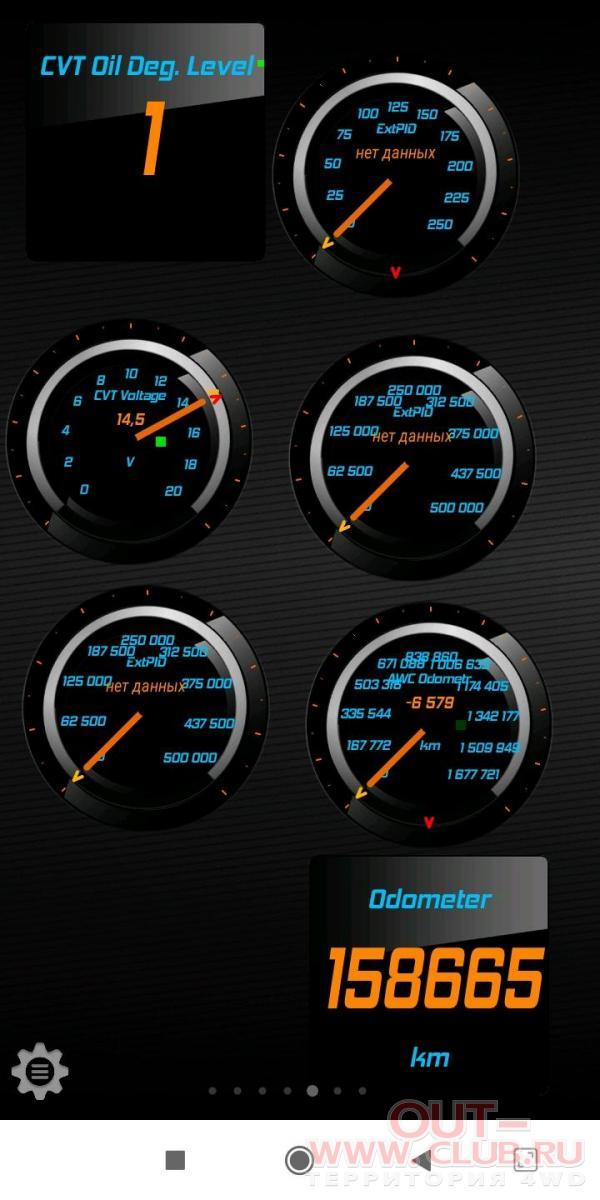

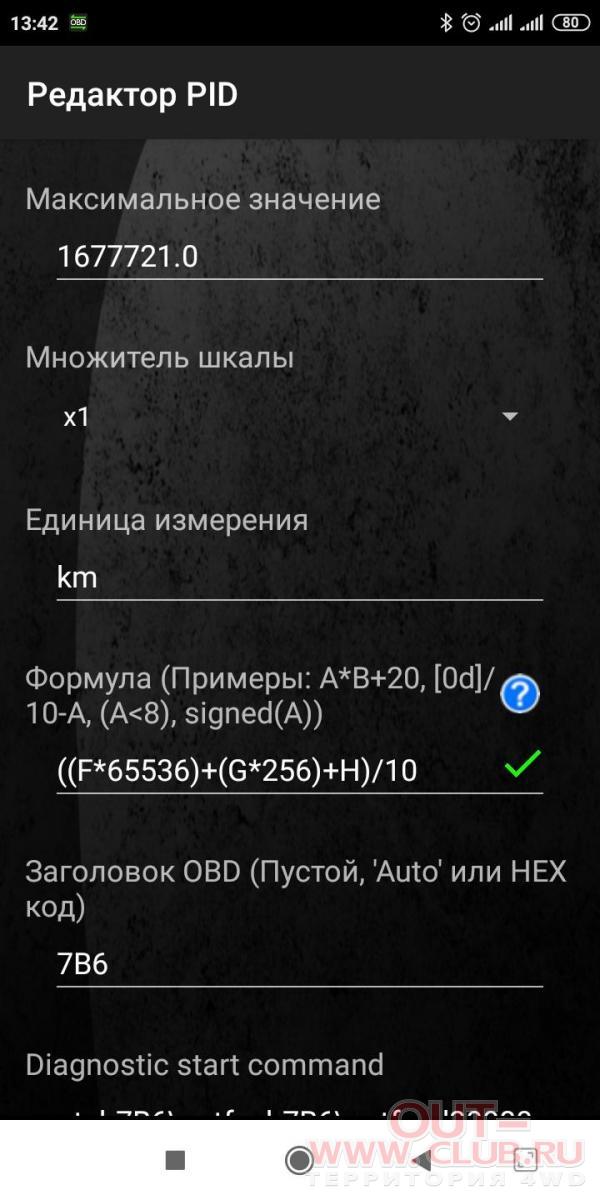

Итак вернемся снова к теме.Сегодня опять снес начисто Торк. Установил по новой (не как обновление) версия 1.8.205.Удалил все старые профили.Скачал новый набор пидов из шапки (исправленный). Подключил и снова блок AWC не работает.Одометр установил из блока Meter . Он нормально отобразил пробег.Решил больше не мучаться и не мучить экспертов.Думаю пока мне рабочего набора параметров хватит.Хотя так и не понял почему с блоком AWC такая петрушка.Скрины выложу на всякий случай.
Всем спасибо за участие И потраченное время
multik вне форума   Вверх Ответить с цитированием

На ваших скринах так и не видно, что строка инициализации в профиле прописана
atz\natal\nath0\natsp6 или что-то другое?

Сообщение от Yuriy_SPb Посмотреть сообщение
Ни чего в этот раз там не прописывал все в автомате
