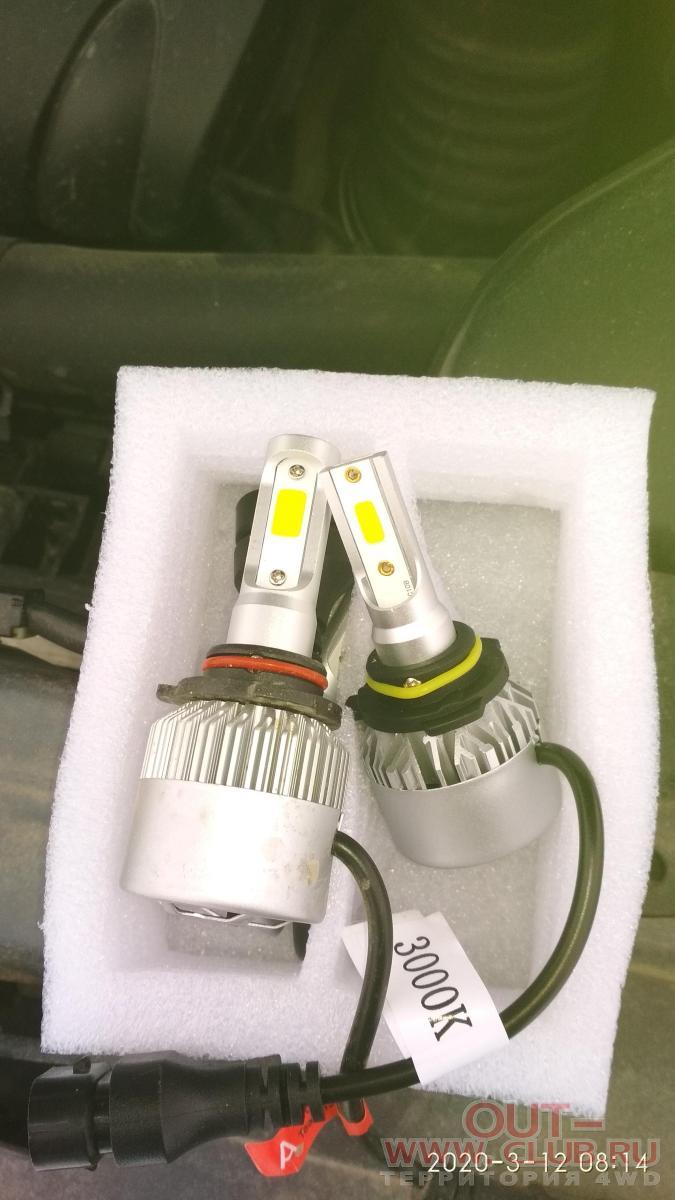

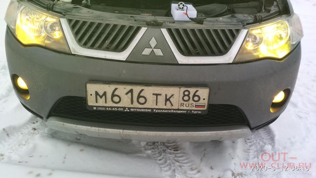

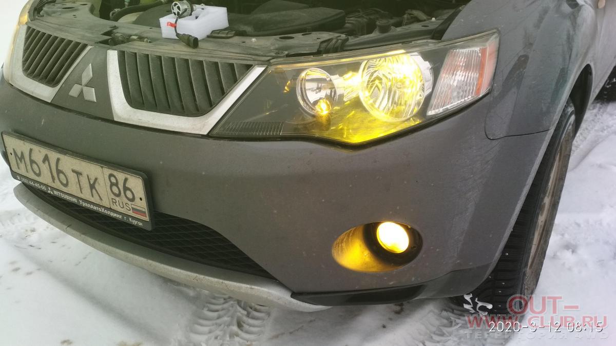

Пришли 3000К , 48в, 12000Lm.
По сравнению с 3000К, 32в, 8000Lm визуально днём отдает в зелень. Чип меньше Но свет ярче. Посмотрим что вечером покажет.

Сообщение от Токарь Посмотреть сообщение
Ждем фото "ночером" :-)

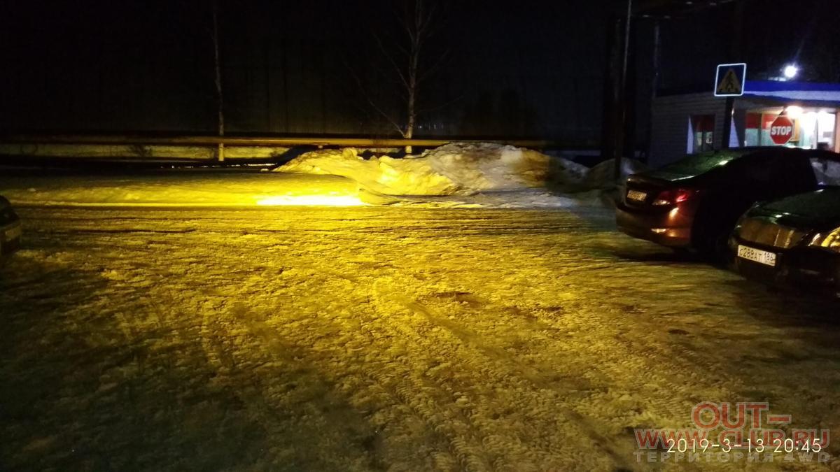

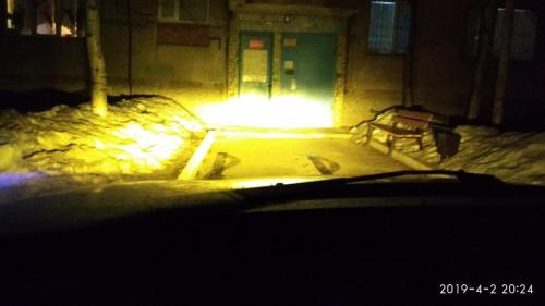

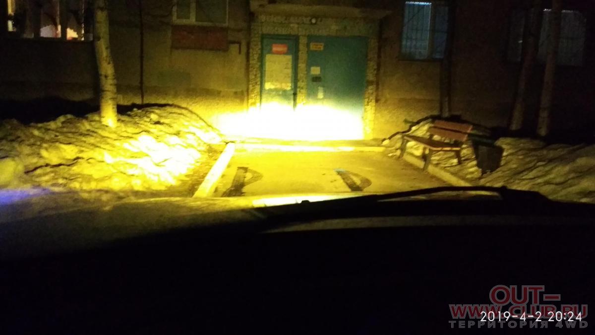

Есть прошлогоднее фото на 32в. Это только поставил. Затем фары опустил.
На второй фото с туманками. Сеят сильно.
А свежие фото с новыми лампами будут?

Постараюсь вечером. Темнеет поздно.. Поставлю на авто , запущу с балкона)))

@Токарь, ищите серый забор/стену, машину перпендикулярно с нескольких метров... Тогда какой-то толк от фотографий будет.
