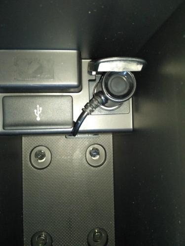

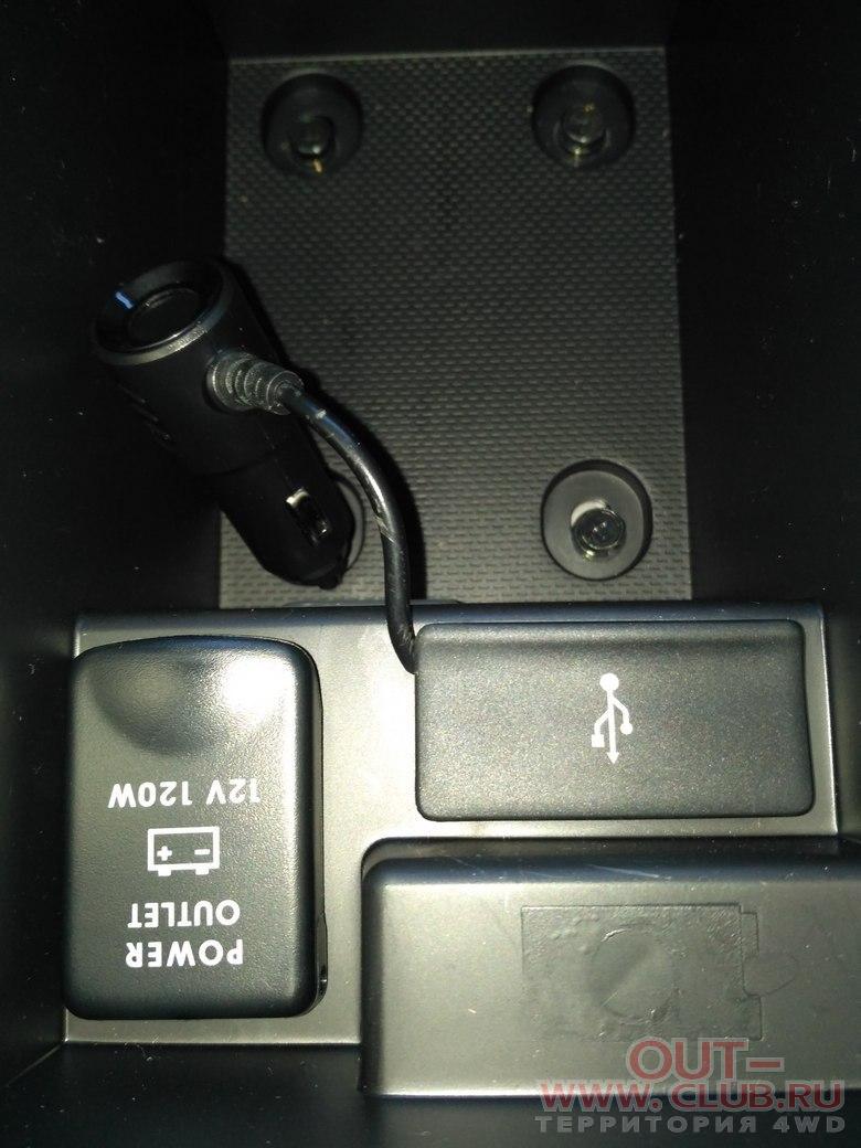

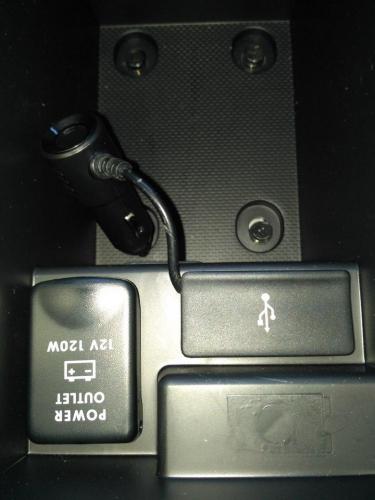

Старый 29.08.2017, 15:25   #381
AlexSlovak
Аватар для AlexSlovak
Авто: Explorer 5 2019
Сообщений: 446
По умолчанию Re: Скрытая проводка питания для видеорегистратора
Обещал - выкладываю: снимал планшетом - сильно не ругайте за качество.
AlexSlovak вне форума   Вверх Ответить с цитированием
