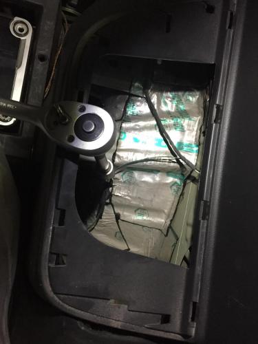

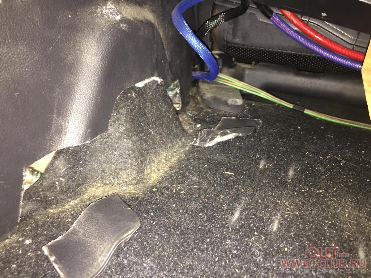

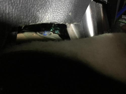

Старый 28.10.2020, 15:07   #390
LANCER X AKULYA MORDA
Сообщений: 61
По умолчанию Re: Стойки Амортизаторы Outlander-III
Менял задние на дубликаты, в Лёвой панели около гаек стойки просто вырезал пластик, чтоб не разбирать пол машины из-за двух гаечек! Хорошо хоть с права можно просто удлинителем открутить! Видно не будет из-за органайзера!
